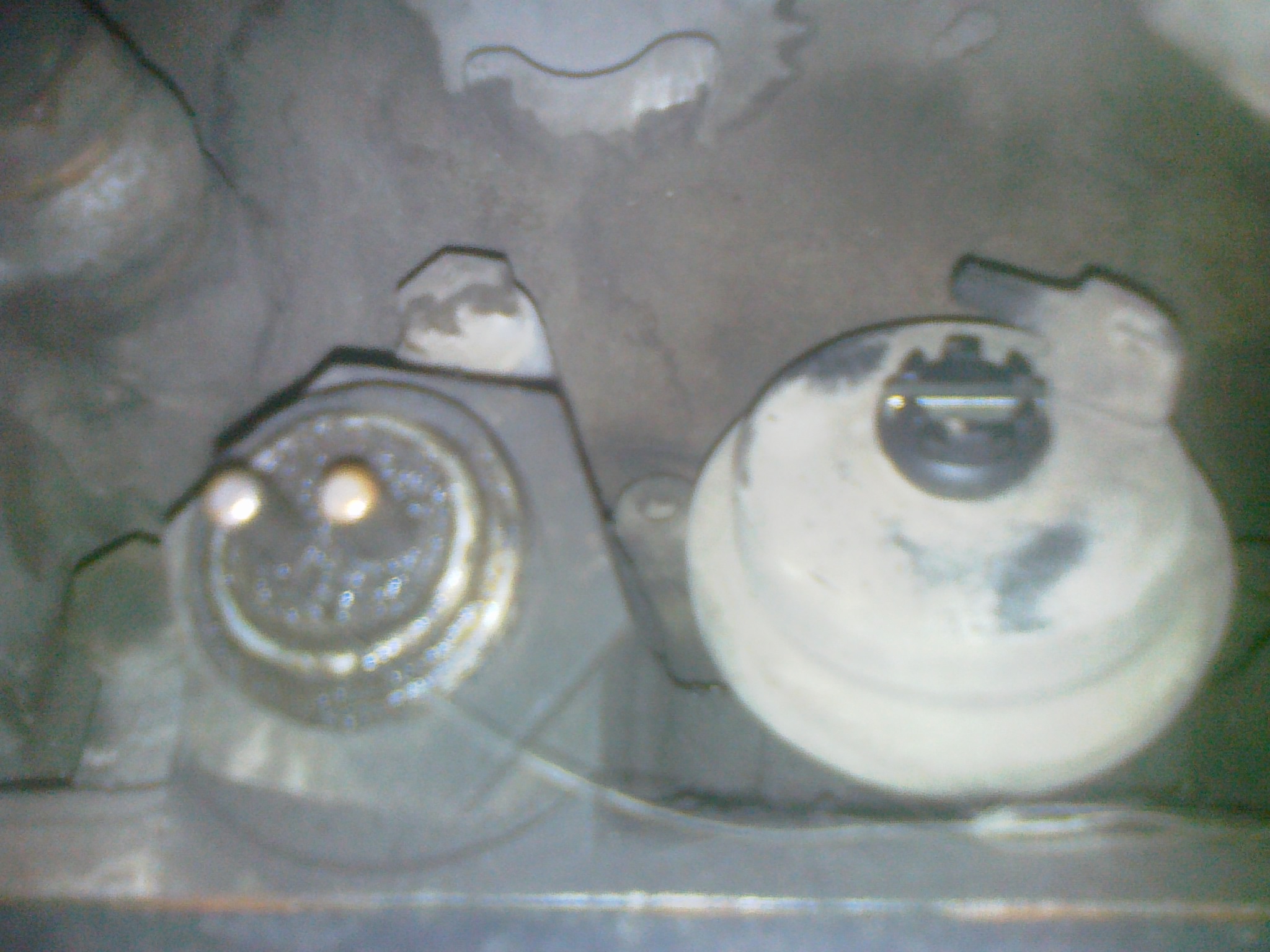

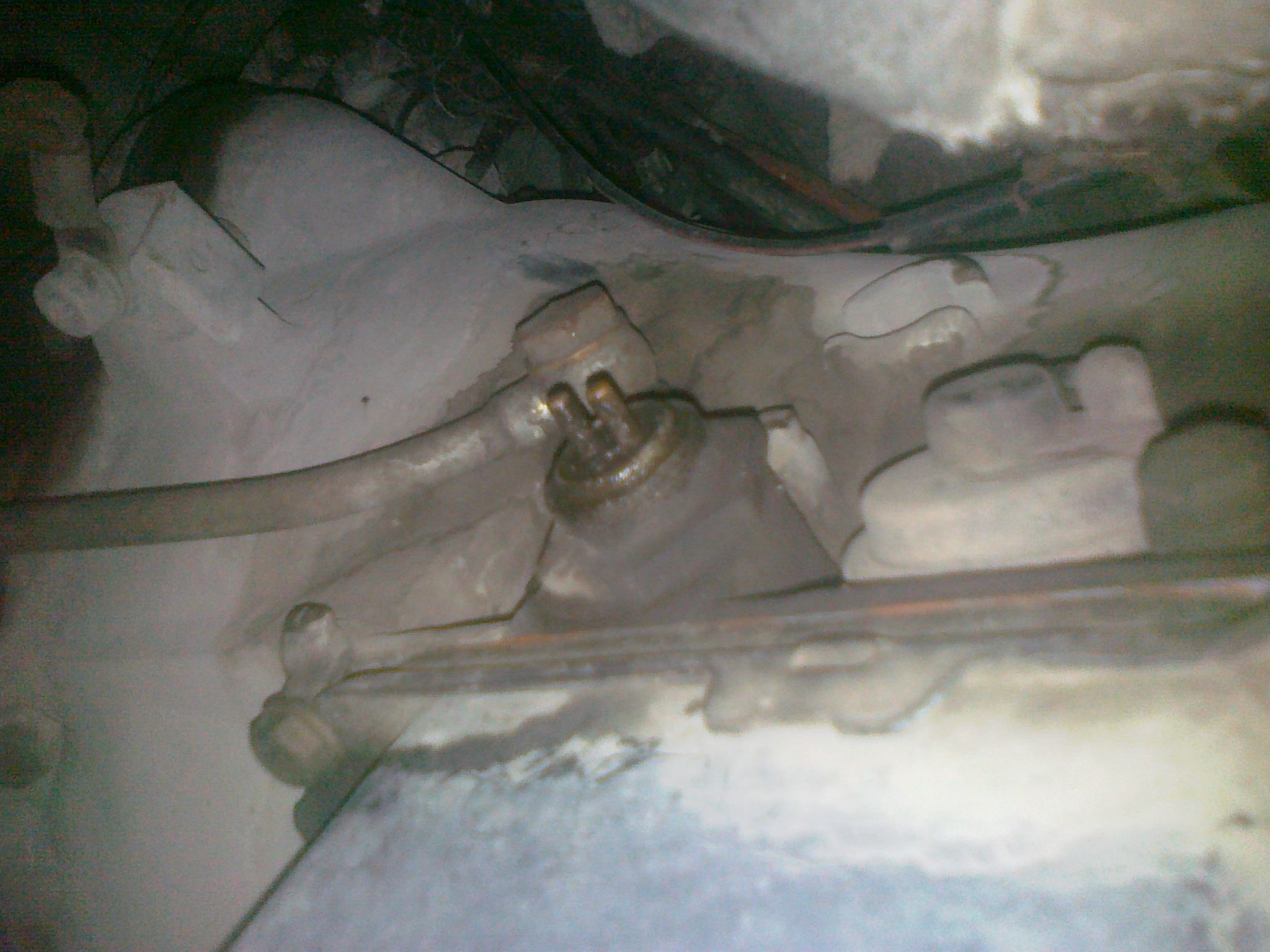

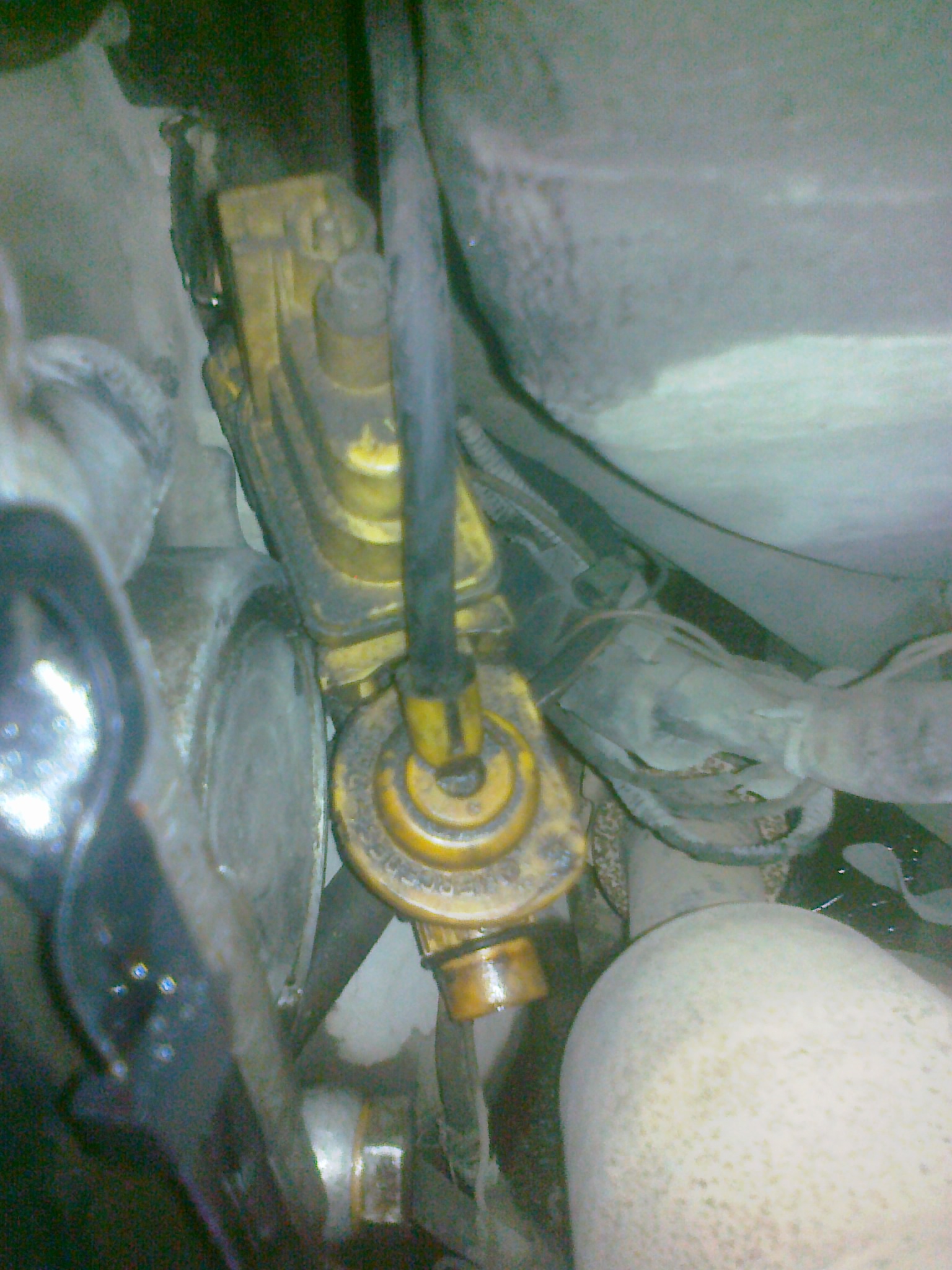

Проблема в следующем: ко мне попала машина (W140 S600 LE) без кикдауна. Я залез в яму и обнаружил, что трос отключен и просто висит (на фото видно) по какой причине он отключен я не знаю. Менялись силовой агрегат и трансмиссия (320). Может трос не соответсвует, а может он не рабочий. Как проверить я не знаю. Теперь хочу узнать как его правильно устанавливать (лучше конечно с пошаговым фото). Теперь ещё один момент - горит ESR и иногда загорается АВS. Тоже хотелось бы узнать хотя бы причину.
Временами педаль газа откликается не в самом начале как обычно, а по середине и жесче. При эитом не работает круиз. Глушу, завожу и всё в порядке.
Только что ездил на яму посмотреть модификацию коробки и ни чего не нашёл. Высылаю фотки. Может я ни там ищу? И ещё момент - что это за разъём с левой стороны? Ни чего не подключено. Пока был внизу сделал ещё одно фото "привода" на кикдаун. Вытянул его как возможно.
Жду ваших комментариев.
Надеюсь изложил всё чётко, сжато и конкретно.
Заранее благодарен за помощь.

2-х контактный датчик на фото - защита от перегрузки / № акпп - справа по ходу , чуть выше картера много цифр . 722.??? - ее номер

Чтобы что то подсказали, надо конкретнее.
Вин код авто, номер коробки (предпоследнее фото, там он но его не видно), модель двигателя который стоит сейчас, номер ЭБУ.
Для начала надо понять- соответствует ли коробка двигателю, потом понять- подойдёт ли трос конструктивно и хватит ли его длины (если трос не вставлен в АКПП, масло течёт из коробки).
слева разъём не подключенный-задержка переключения на повышенную передачу до прогрева (управляется ЭБУ)

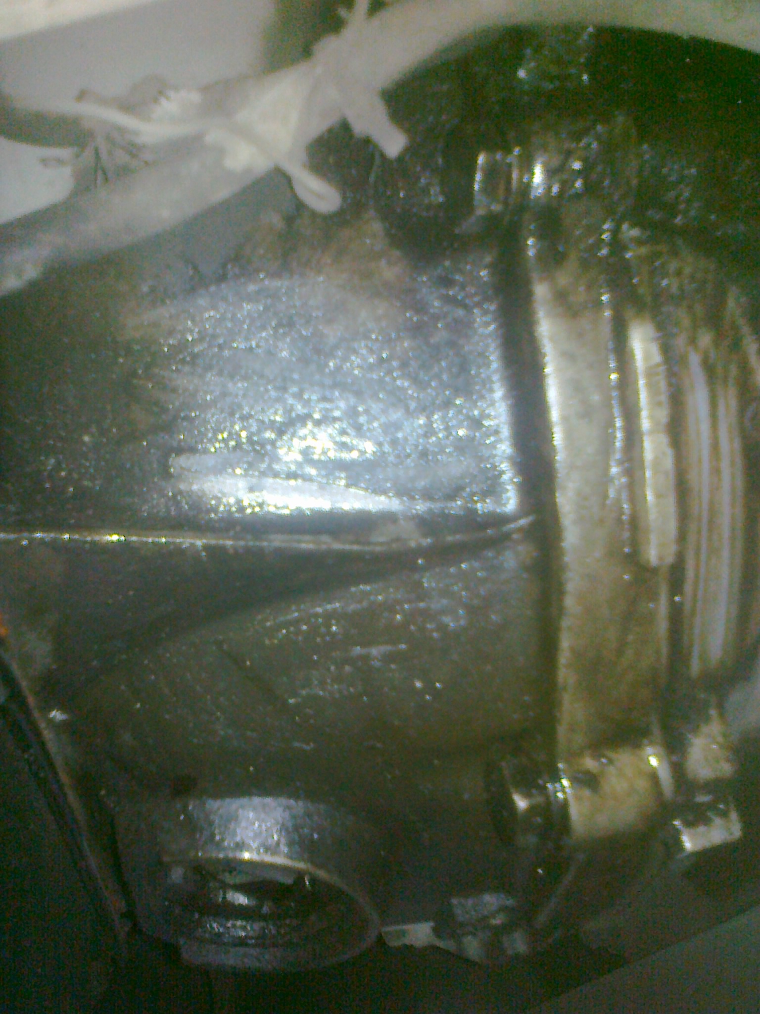

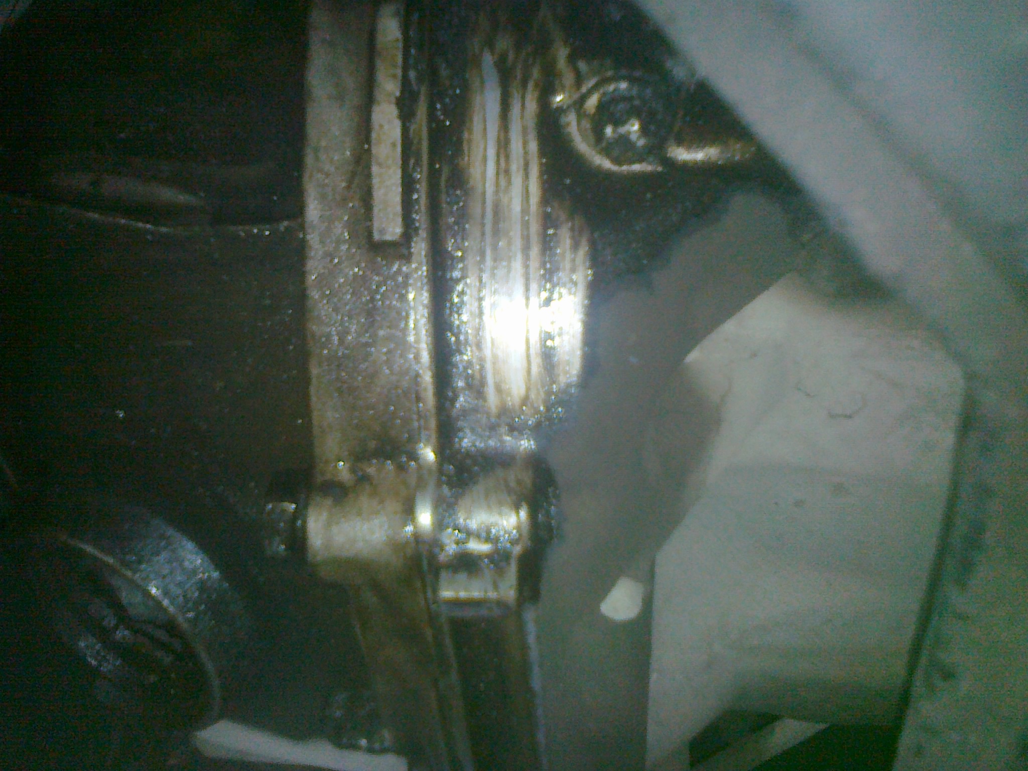

Где должен быть номер коробки - укажите где именно искать? На фото видно то место?
Мне не понятно - зачем ВИН? Я же написал - мотор и коробку поставили с другой машины. Где находится номер двигателя (рядная инжекторная шестёрка - 3.2). Где смотреть номер ЭБУ? Я так понимаю - если я не могу индентефецировать коробку, то как понять соответсвует ли коробка двигателю? Масло с коробки не течёт - там заглушка (на фото видно). Если Вы действительно можете мне помочь, то подскажите что и где смотреть или какие фото нужно прислать.
Спасибо.
Я специально нафоткал именно ту часть коробки, но там ни чего нет! Можете показать на фото то место?

Вижу полное непонимание ВАМИ вашего попадалова. Если имеете желание поспорить не зная о чём ??? Ещё раз перечитай ответы и будет понятно где номер коробки и откуда идёт провод, номер ЭБУ на ЭБУ. После вашего нежелания пошевелить пальцем - пропало желание помочь.
Это не жигули. Либо собирай литературу в инете и садись за учебники, либо гони машину туда где могут сделать (в любом случае это будет очень дорого и долго).

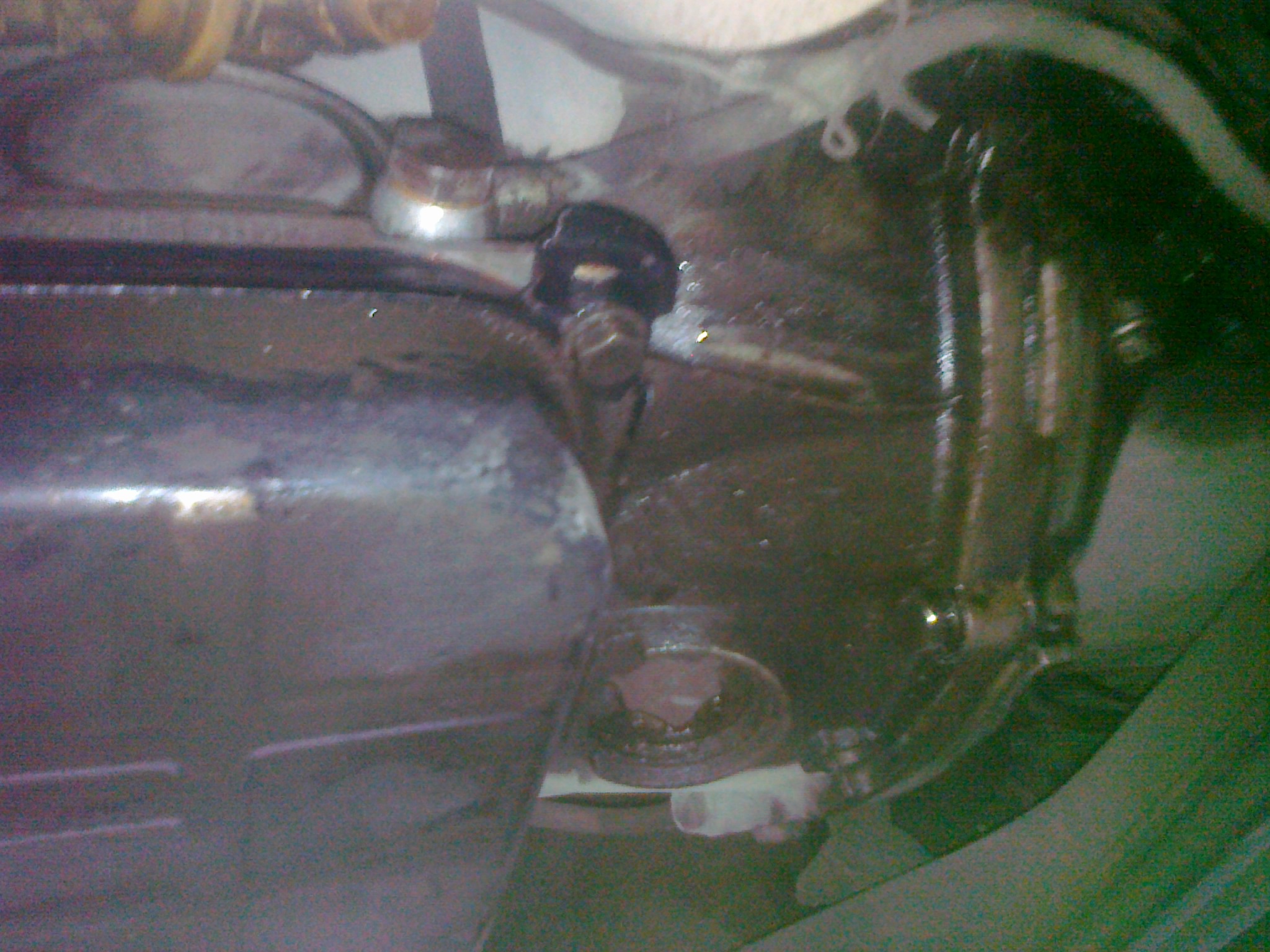

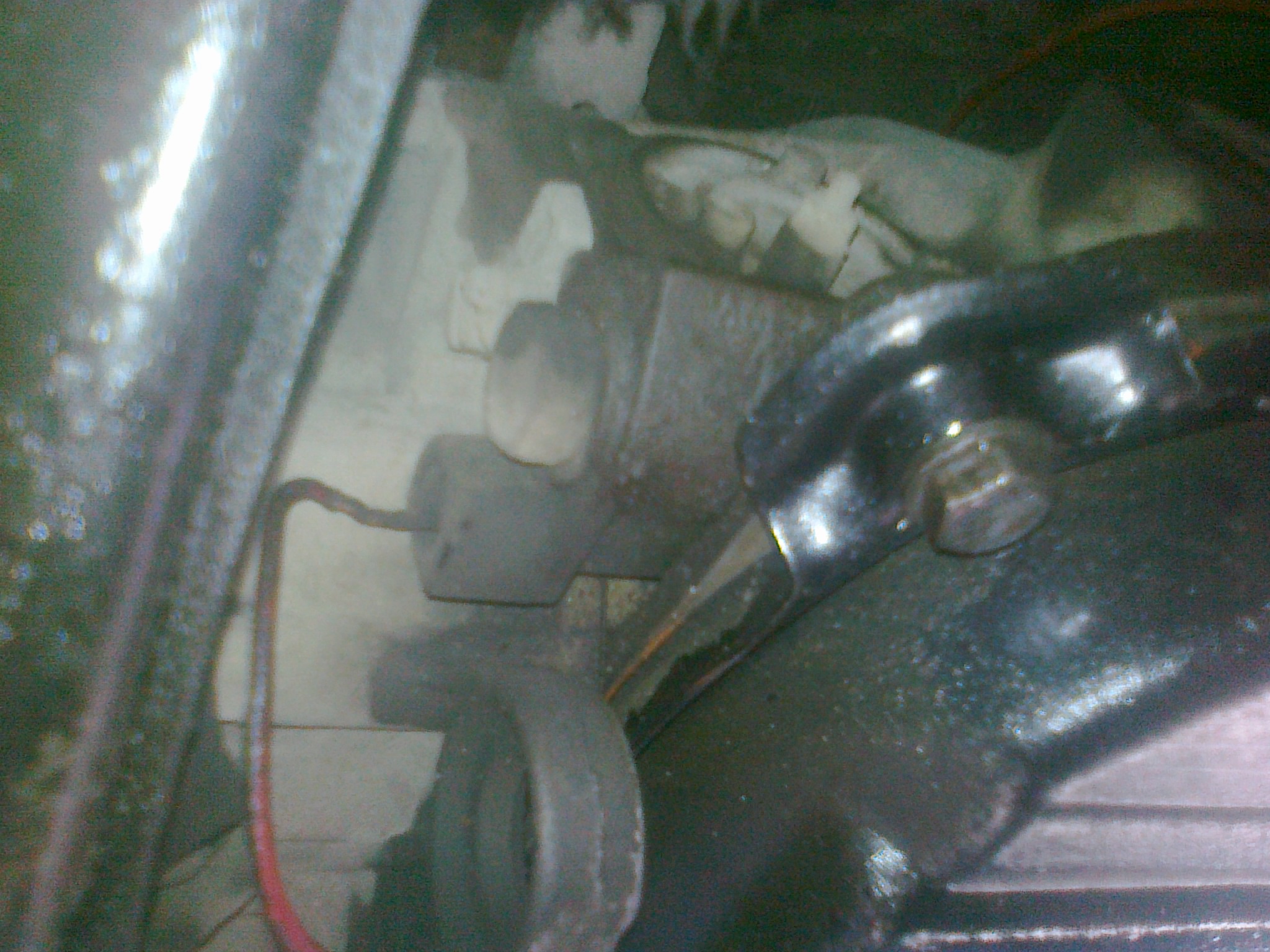

Привет! Только что из холодной ямы)
Моя АКПП 722.3
Нешёл сзади коробки нечто с проводом - это соляноид кикдауна? высылаю фото
Как он должен работать? Как проверить?
И что, по ходу с лева, разъём и круглая заглушка похоже под шлангу.
Это что?

Соленоид вкл. понижения передачи, при нажатии на педаль газа впол, нажимает педалью кнопку под ней и подаётся плюс на этот провод. (плюс идёт от кнопки на реле "КИКДАУН" и потом идёт на соленоид-логика описана в книжке), Найди книгу по АКПП 3 серии (опять как чукча- дал не полный номер АКПП надо полный 722.3ХХ- где ещё 2 цифры ???)
номер 2 уже объясняли выше читай.
номер 1 - модулятор. В двух словах-регулирует (ключиком блестящим) плавность (мягкость) переключения передач. Подключается к вакууму (на фото не подключен), сам не лезь пока не изучишь устройство АКПП в деталях.

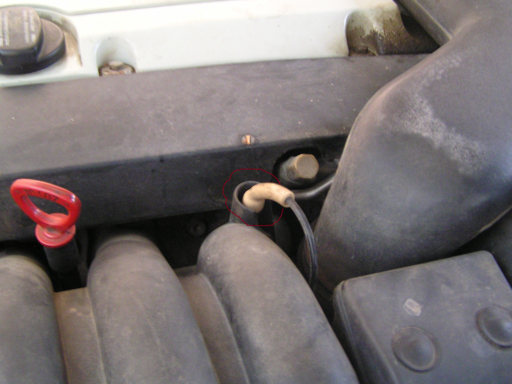

Т.е. ты утверждаешь - если я поставлю трос, найду реле и востановлю цепь "кнопка/реле/соленоид" то останется только подключить вакуум к модулятору и ВСЁ? И я поехал? )
Нет случайно фото - как вакуум соединяется с модулятором (как шлангочка надевается), а то я как то плохо представляю...

пластиковый шланг-чик , просто втыкается с сосок модулятора ., / и в других местах также

трубка (такая же как на корректор фар или как на коробку троса) идёт от впускного коллектора (сосок в районе масляного щупа и штуцере замера давления в рейке) на модулятор (наконечники можно сделать из белого силиконового шланга для трамблёра ВАЗ).

Не понимаю как может налезть шлангочка надёжно на пяти миллимитровый выступ????????? хотя вероятно я заблуждаюсь. "лучше один раз..."

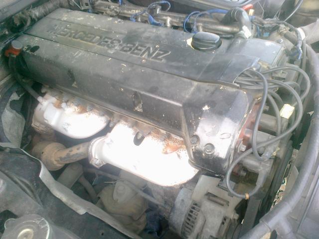

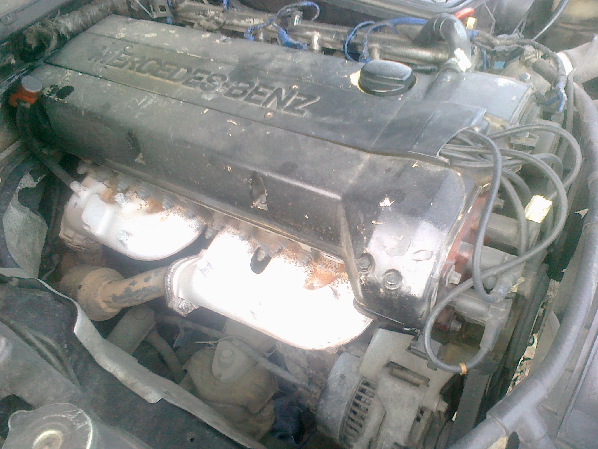

У меня по ходу мотор не такой. К стати о сердце: рассматривал двигатели на фото похоже, что 104.990 (сразу напишу, что номер не читается) но как не он =(((
а ну глянь, если не утомил)

Да, грустненько, старовата моделька. Хорошо хоть не КЕ. Этого мотора вааще не знаю, гибрид вероятно, переходной.
Шланг нормально станет, там всасывает.
