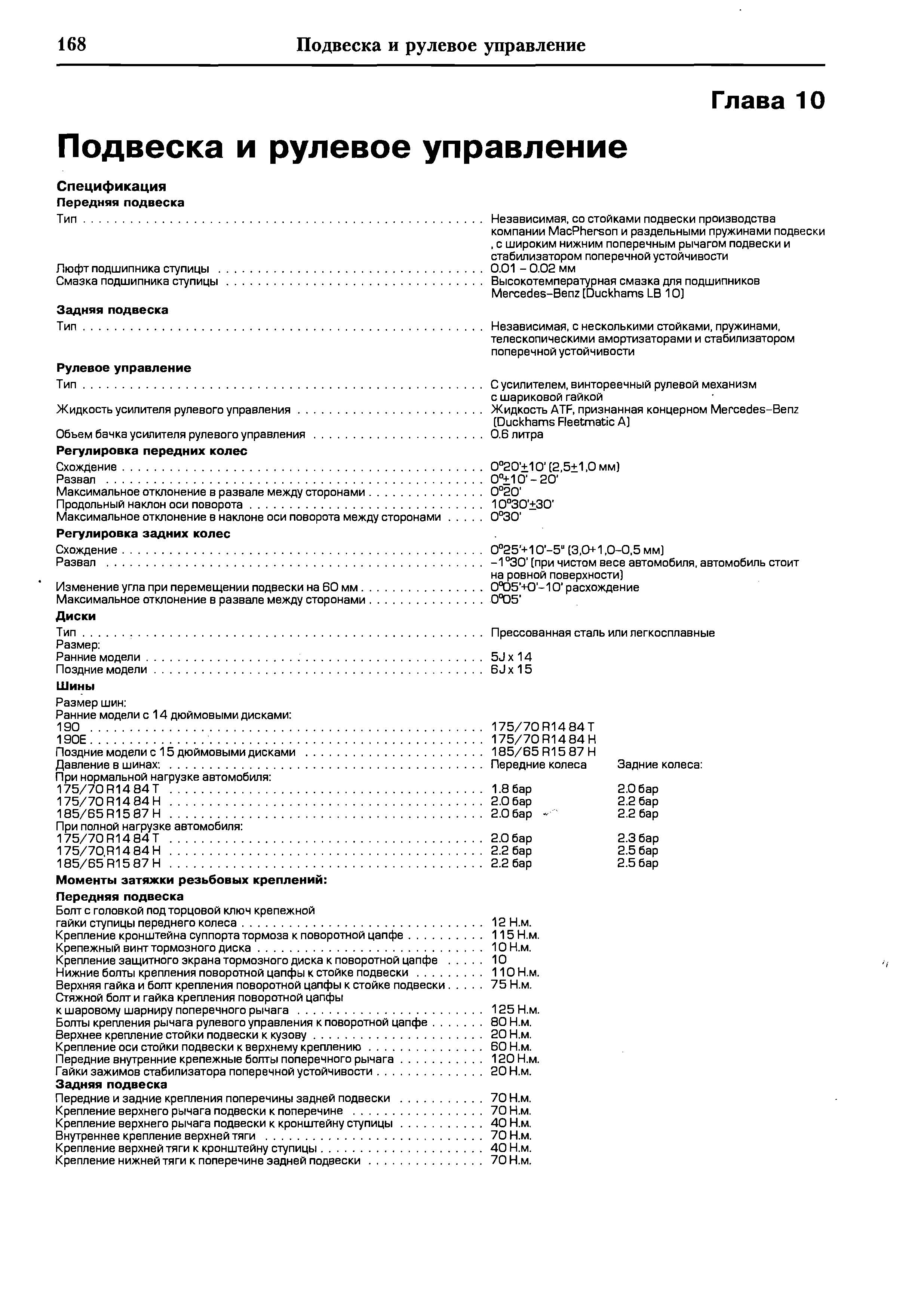

есть ли какое правило установки болтов в рычаги задней подвески,типа слева-справа,нигде не нашел
по схеме обычно указывают только одну сторону.
момент затяжки у болтов рычагов есть?какой?
посмотрел по фото-отчетам ,там вообще каждый ставит как хочет.(201 клуб)

Вопросы совсем не дурацкие. Шайба ставится там, где гайка к сайленту. Ставить болты надо так как стояли (многие иначе не впихнёшь).
Очень сомневаюсь, что будешь динамометром тянуть (им не везде подлезешь), но на-"развлекайся" :mrgreen:
