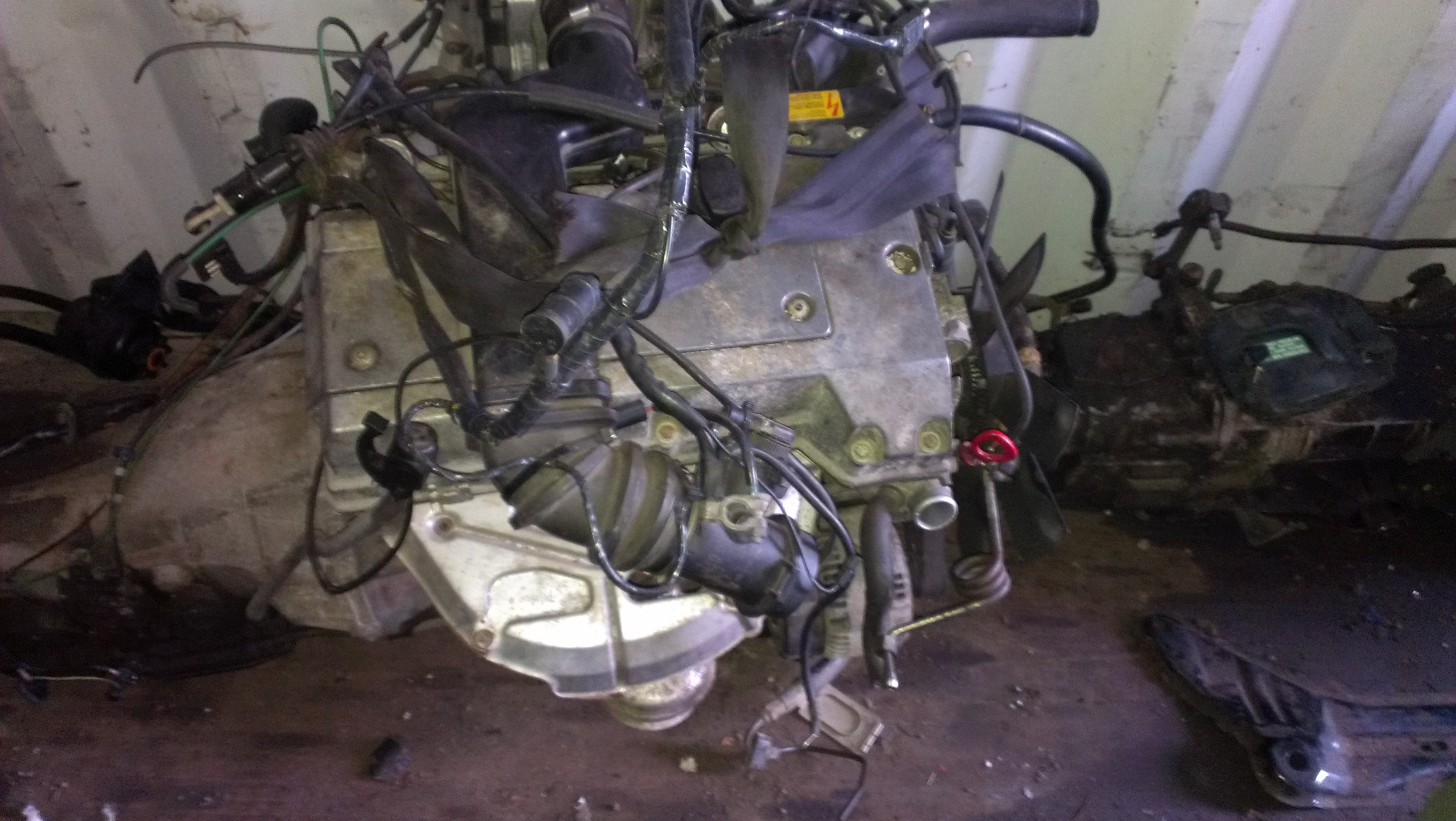

прошу не удалять модераторов,после выяснения сам удалю.так как тем много но толком не написано не чего конкретно.хочу мотор 2,2(111,960) состыковать со своей коробкой.теперь интересует какой именно требуется маховик и корзина(с диском) поставить с какой машины чтобы не чего не колхозить.мотор шел автомат.

На 111, 2 литра который, стоит 717.413, то есть двухмассовый маховик, то есть коробка к мотору прикрутится. От старого мотора маховик не перекрутить на 111? вместе со сцеплением...
на 111-м моторе маховики свои. от 102-го не подойдёт никак.
на 940-м было сцепление под одномассовый маховик. соответственно можно оставить 412-ю коробку. на 960-м небыло. только двухмассовый и коробка только коротковальная.
