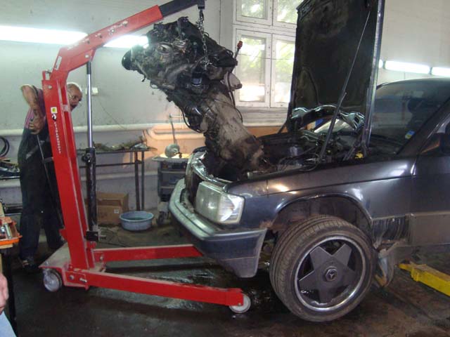

- зачаль агрегат так, чтобы при подъеме он наклонялся назад примерно на 40°
- приподнимай и вытаскивай весь агрегат в сборе

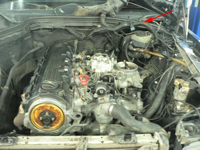

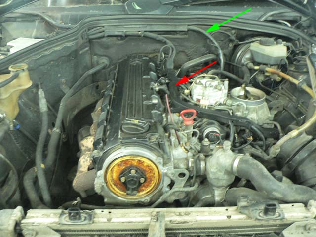

Скажите! Что делать с этими проводами ? Отсоединить от двигателя? Или искать куда этот жгут огромный уходит в кузов? И там их отсоединить
( связка с зелеными и тд проводами)

Отсоединить от двигателя, отвернуть 3 винта, крепящие пластиковый лоток с проводами и вместе с лотком отвести моторную проводку влево (по ходу машины). Стартерный жгут вместе с плюсовой клеммой аккумулятора (по зеленой стрелке) остается на моторе.
