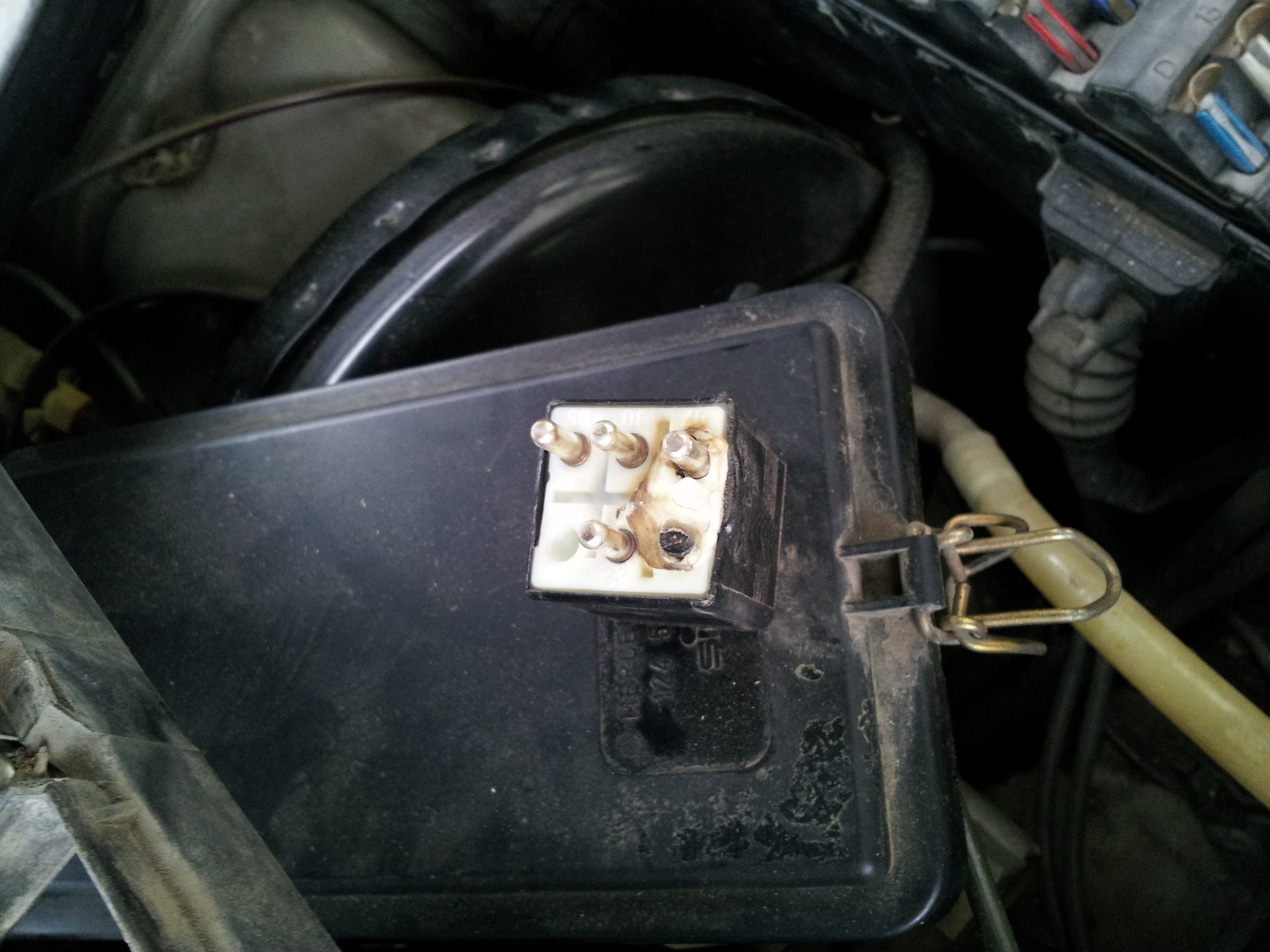

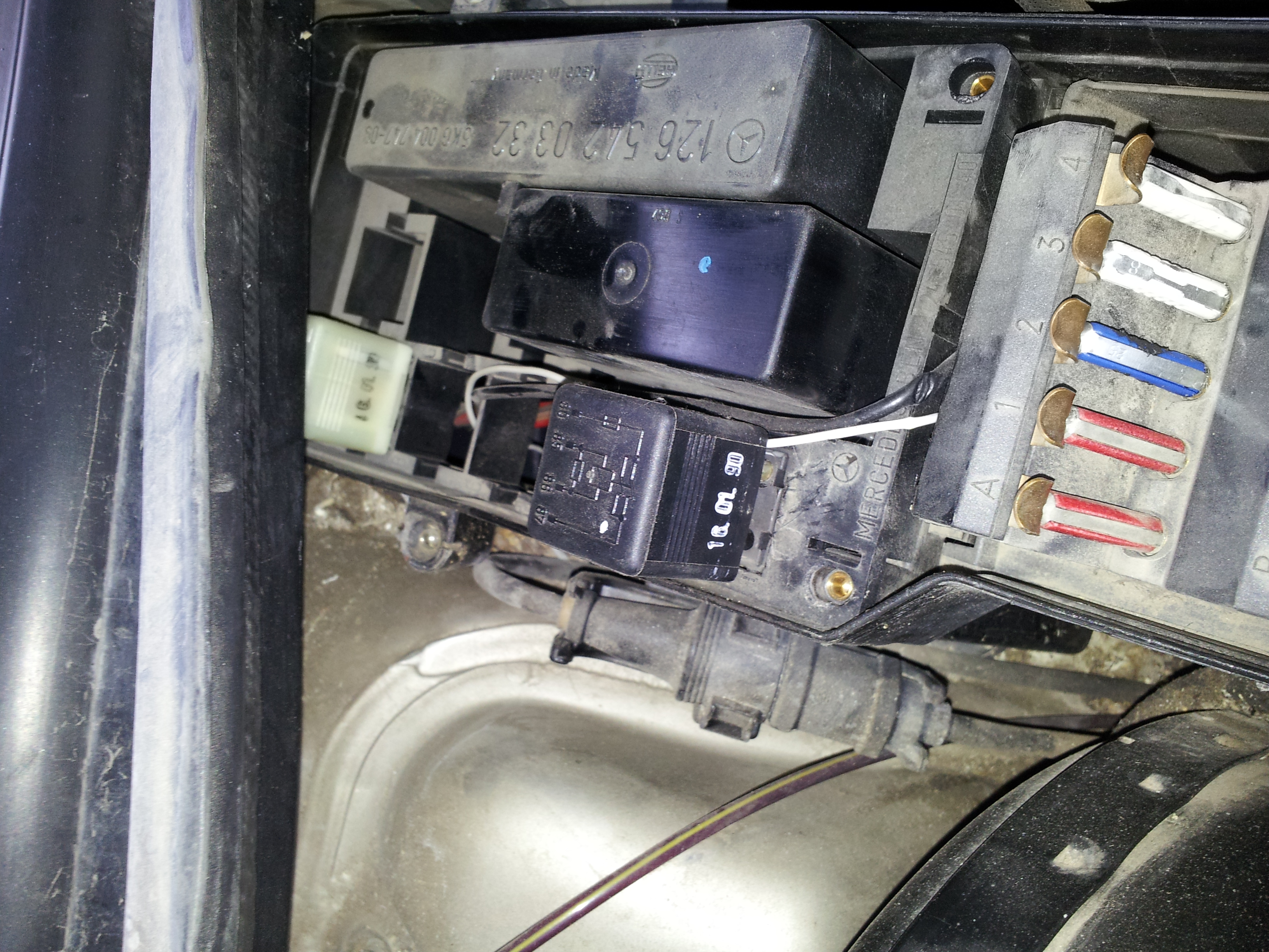

Всем привет!Вобщем померил напряжение на подогрев колектора, тема такая когда фишка отключена то питание на ней есть,но как только подключаю к пластине подогрева питание пропадает,прогревал движок до 80 градусов а питание все равно шло на подогрев (на снятой фишке).Что с этим делать не понял и решил залесть посмотреть релюшки которые находятся за блоком предохранителей.Увиденное меня не порадовало обнаружил расплавленное в хлам реле,на фото все видно,я так пологаю что оно всему виной было?Я правильно мыслю или нет подскажите пожалуйста.Пока не найду реле поезжу так,или оно не дефицыт,просто город наш ну очень маленький.

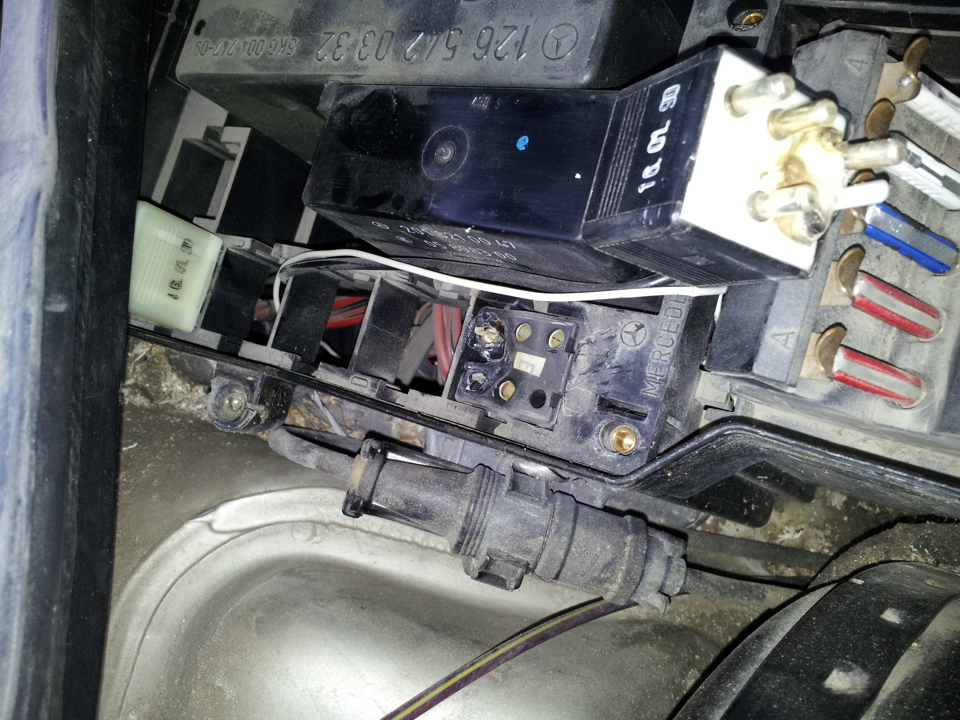

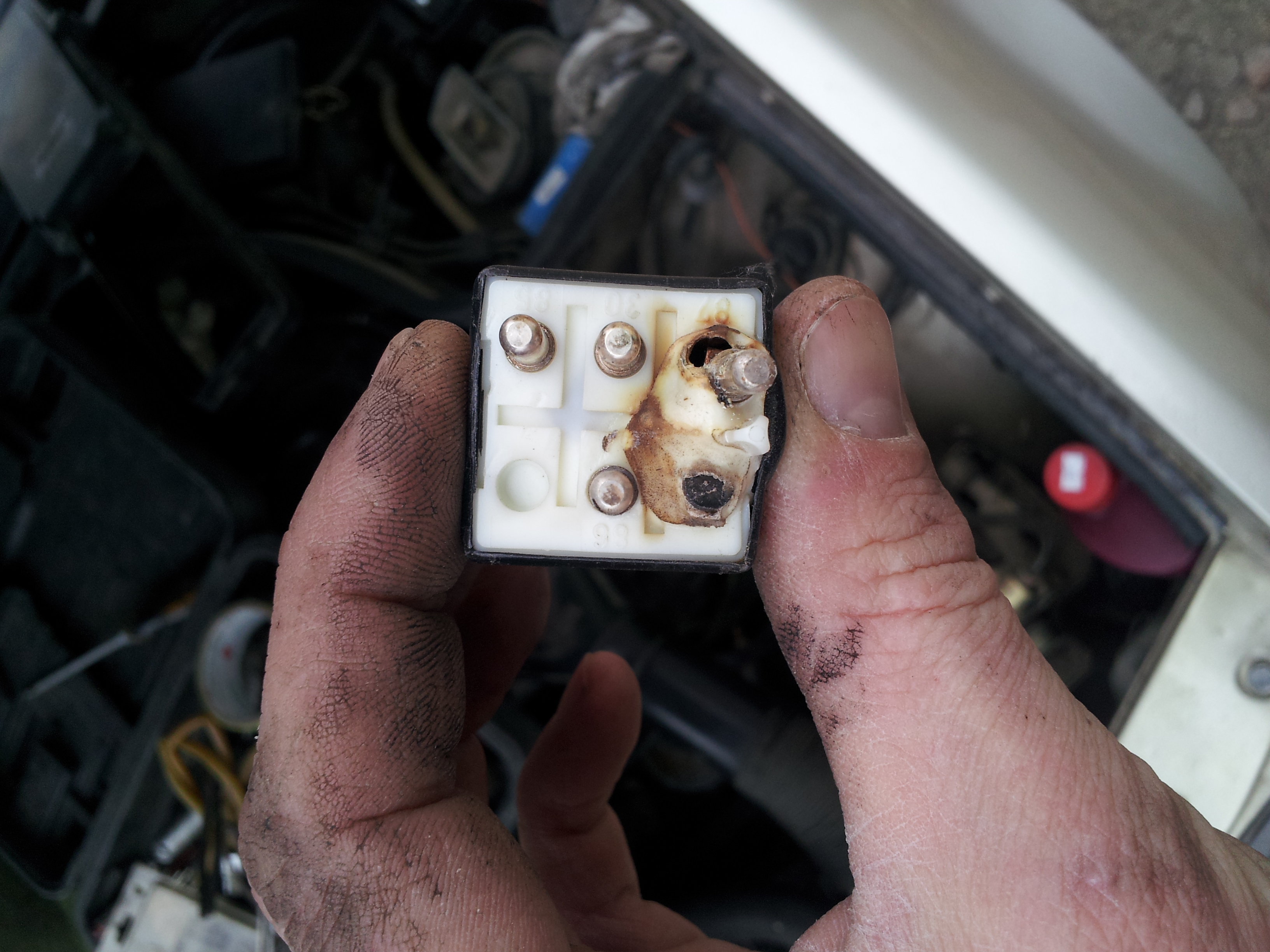

фото

обнаружил расплавленное в хлам реле, на фото все видно. я так пологаю что оно всему виной было?
Я тоже так полагаю :biggrin: . Без релюхи питалова на прогретом двигле на фишке нет? Если нет, значит правильно предполагаем :biggrin: .
Без обогрева:
... автомобиль в холодное время года при пуске (особенно после работы пусковой форсунки начинает тупить,имеет провалы при резком нажатии газа глохнет,движок работает не "чисто"а далее по мере прогрева все исправляется ...
По поводу дефицитности реле не скажу, т.к. слишком большое расстояние между нами :biggrin: .

Нашол реле б/у,завтра буду ставить ,как раз проверю питание без реле как вы советуете.Да и совсем забыл спросить что могло стать причиной расплавления этого реле?А в реле перегрузке все нормально предохранитель живой.

Если не пойдёт работа то проверять нужно саму пластину подогрева. Видимо в ней короткое замыкание и поэтому реле поплавилось. И ещё, вроде как реле на подогрев должно быть синего цвета. Если не прав поправят. Ну и могёт скажут какое для проверки сопротивление рабочей пластины подогрева. Дальше при новом реле, если питалово на пластину будет выше 60* то и термовыключатель на помпе нужно менять, он тоже голубого цвета вроде.
