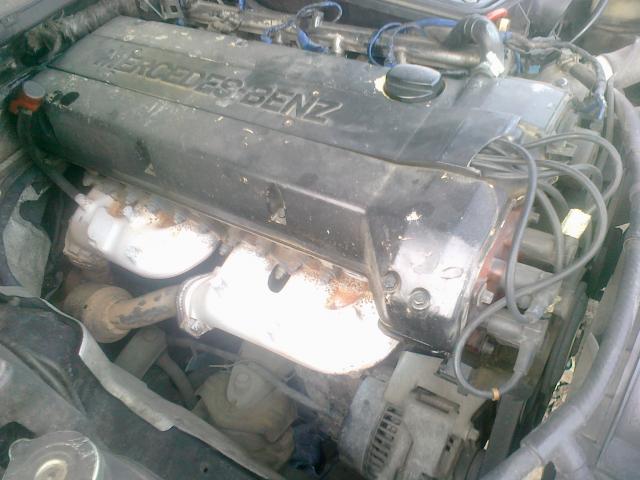

Доброе время суток!
Кто нибудь может точно сказать какой это двигатель по внешнему виду? Объём 3.2

  • Город:Москва, ВАО
    201.029
Отправлено 30 November 2013 - 10:45
104.990
190Е 2,6 МКПП5 1991 SportLine

    W 140 S 320
Отправлено 30 November 2013 - 10:49
104.990
Я смотрел - там визуально отличия. Даже фильтр с другой стороны

Отправлено 30 November 2013 - 11:21
Сними фильтр и сделай фотографию .

Отправлено 30 November 2013 - 11:26
Брат, ты мне разъясни - это разные модификации одного и того же движка?
Мне что бы снять фильтр, надо тулить 18 км в холодный гараж (а потом обратно, что бы фотографии отдать))) - ты так сказать можешь к чему идём?

Отправлено 30 November 2013 - 12:07
это где?
а вариант, что он 3.0 литра ты исключаешь?

  • Cообщений: 90
    W 140 S 320
Отправлено 30 November 2013 - 12:37
это где?
фильтр на 104.990 равположен с права (по ходу) по крайней мере на фото видел, а у меня слева.
я ни в чём не уверен) по этому и спрашиваю

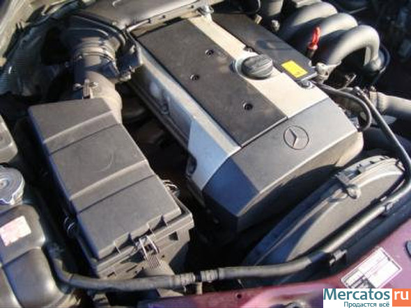

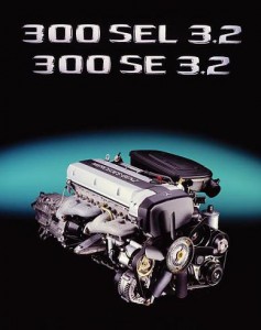

У меня такой двигатель (с обложки),
а вторая фотка - это 104.990

Отправлено 30 November 2013 - 13:03
вторая фото - этос корее всего 104994
#12 ОФФЛАЙН   *alien visitor*
*alien visitor*
    alien visitor
  • Cообщений: 6043
  • Город:Московская область
    w124 Е320
Отправлено 30 November 2013 - 13:10
на фото разные моторы вапще , и по системе впрыска в том числе , а не по располож фильтра
нижнее фото 104.992 , если речь за 3.2
апротвой уже krosha дал ответ

Отправлено 30 November 2013 - 13:21

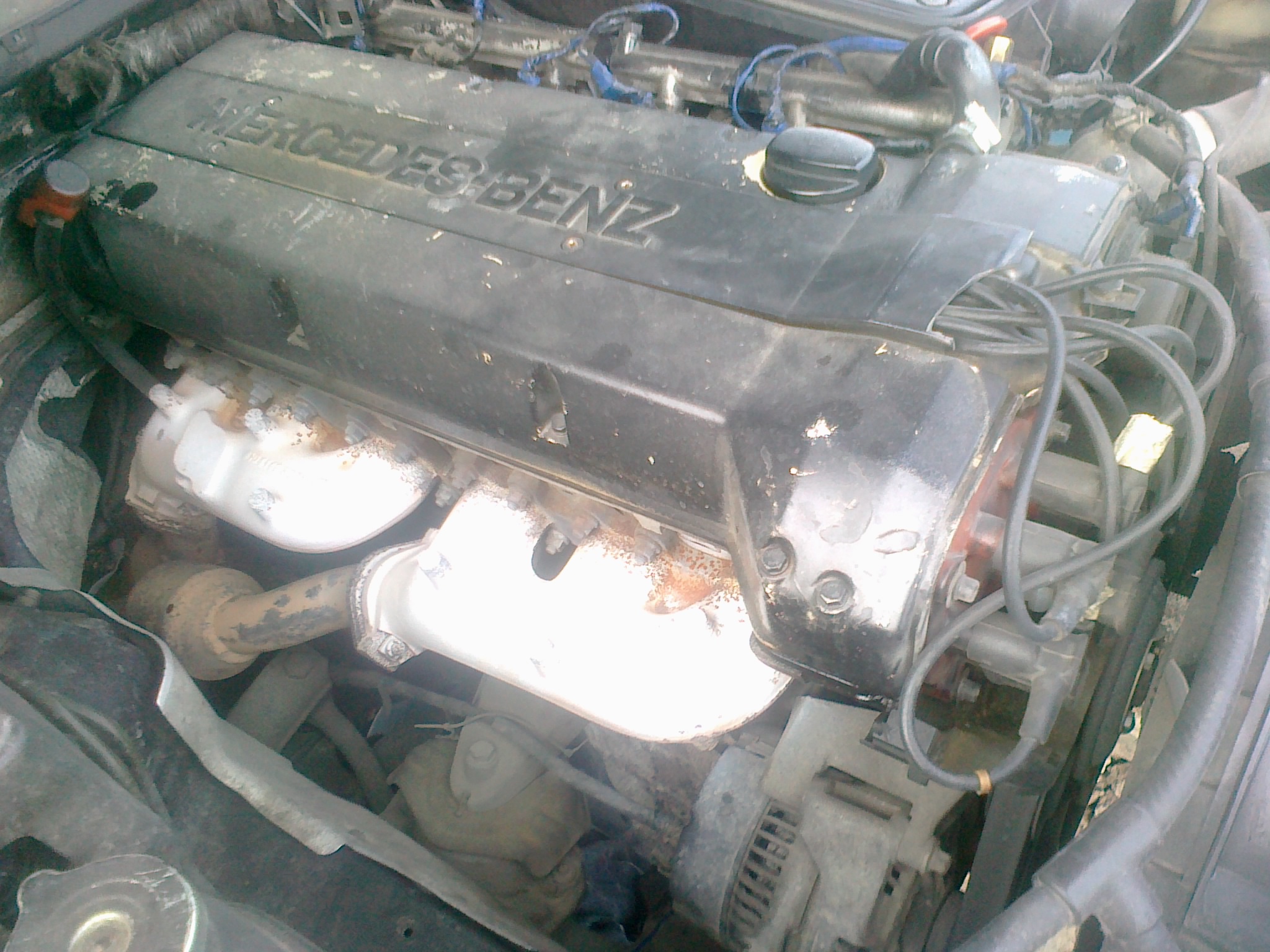

Я не углублялся в перечислении всех отличий этих двигателей. Описал приблизительно.
Меня интересует только один вопрос - у меня точно 104.990???
Сообщение отредактировал Канистра: 30 November 2013 - 13:22

Отправлено 30 November 2013 - 13:49
На 1-м фото - 104.990
На 2-м - 104.994

Отправлено 30 November 2013 - 18:42
По наличию топливной рампы и по воздушному фильтру и по 3.2 - это точно 104990 .
По объёму - откуда инфо , из ПТС ? Для 124-го кузова родное пихло 104992 , а это уже спав , или ставили что было под рукой .
Самую точную инфо найдёшь на блоке , отливка под генератором рядом с поддоном .

    W 140 S 320
Отправлено 01 December 2013 - 19:59
Спасибо за Ваш коммент.
Объём узнал из того что сказали при продаже) а теперь хочу выяснить точно (в тех паспорте записана замена двигателя, ну и объём 3.2). кузов 140!
как то так.
