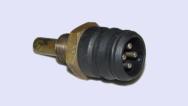

к сожалению не она... штырьки на датчике круглые, а вилка, что вы пристали - под квадратные...
датчик выглядит так:

Я понял) Датчик с круглыми штырьками, применяемый например на м119. Его номер A 126 540 30 81.
  • Chipolino это нравится

кстати говоря а на сколько взаимозаменяемы датчики с круглыми контактами и квадратными, они вроде ставились на один и тот же мотор только в разное время, может они совместимы по характеристикам?
дело в том что A 210 540 74 81 разборный и не дорогой и контакты в нем изолированы друг от друга в внутри фишки
а вот круглый A 126 540 30 81 или пилить или покупать новый за не малые деньги...
номер круглого датчика A 008 542 32 17
, квадратного - A 011 542 51 17

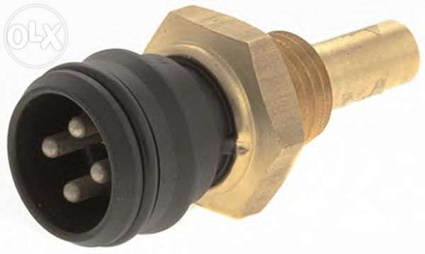

У меня такой установлен датчик ДТОЖ--Vemo 0085423217
  • 94878644_1_644x461_mercedes_datchik_temperatura_ohlazhdayuschey_zhidkosti_motory_m102_103_1_zhezkazgan_rev001.jpg
