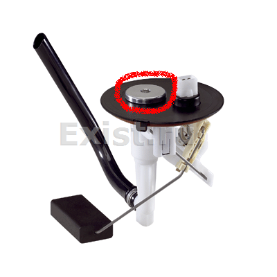

Приветствую всех!прошу помощи в подключении автономки к топливному баку.Интересует как это сделано штатно на 202 х (желательно фото) и если может у кого то завалялся датчик уровня топлива правый то померить размер, шаг резьбы заглушки в нем чтоб я мог выточить его

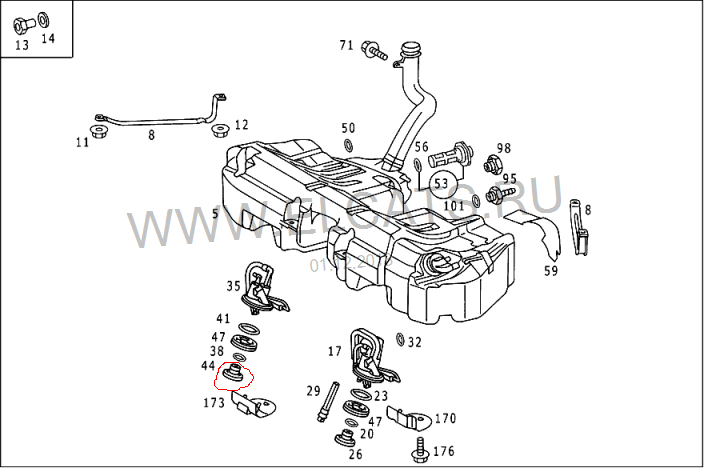

узнал, что вроде как вместо этой самой заглушки вкручивается вот этот штуцер A 000 476 18 24 (обведен)
Может завалялся у кого нибудь такой то куплю.цена на экзисте его пугает 1600 руб.Ну или снимите размер пожалуйста)тогда я его выточу

202 кузов.уже установил)всё работает отлично.Штуцер выточил по размерам заглушки этой

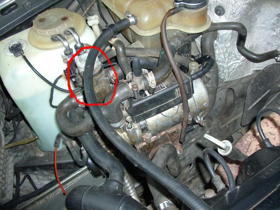

у вас на 124 штатная вебаста?dbw46?можете подсказать зачем этот клапан?

а что вам необходимо про него знать?Этот клапан работает совместно с доптермостатом разделения обогрева мотора/салона и дополнительно к нему есть двухходовой клапан-шарик для обхода всей этой системы на работающем двигателе,что бы антифриз непроходил через котел при работе мотора.По прошествии лет термостат обычно закисший и шариковй клапан разъеден отечественными тосолами и прочей бурдой.Восстановить все равно что прикупить чугунный мост,потому я обычно при ремонте все это удаляю и просто подключаю котел последовательно с радиатором салона.Вдобавок при все этой системе котлом нельзя пользоватся как догревателем

то есть если последовательно подключить мотор-котел-печка мотор то нельзя использовать котел как догреватель?нужно обязательно клапан ставить?

наоборот надо подключить последовательно без клапанов и термостата.Это в заводском варианте пользоватся при заведенном нельзя

понял, спасибо!сейчас подключен после печки и при запуске двигателя температура быстро растет в котле и он отключается, сейчас хочу сделать как в штатном варианте перед печкой...надо найти трубки железные которые за двигателем идут

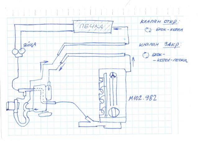

Позвольте вопросы по теме клапана.
1. Будьте добры, поясните, где находится этот "двухходовой клапан-шарик"?
2. У меня этот клапан управляется релюшкой, которую включают/выключает мозг. Доп термостата как такового нет. Это штатный вариант работы?
3. Правильно ли я нарисовал схему работы отопителя с этим клапаном:
