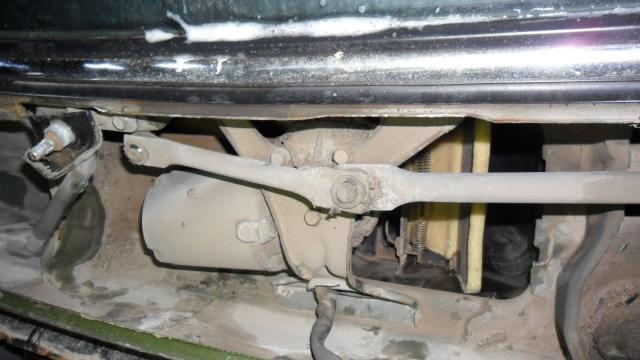

В канале подачи воздуха. Под крышкой между стеклом и капотом. Охлаждаются потоком воздуха через отопитель. Вероятнее всего это кончился мотор. Начни со снятия мотора отопителя и его проверки. У меня такое было, вышел из стоя мотор, сопротивления остались целые.

Чтобы добраться :
http://www.oldmerin....howtopic=127486
Мотор печки - менять.
Предохранитель
8(16А)- Вентилятор отопителя салона
менять.
