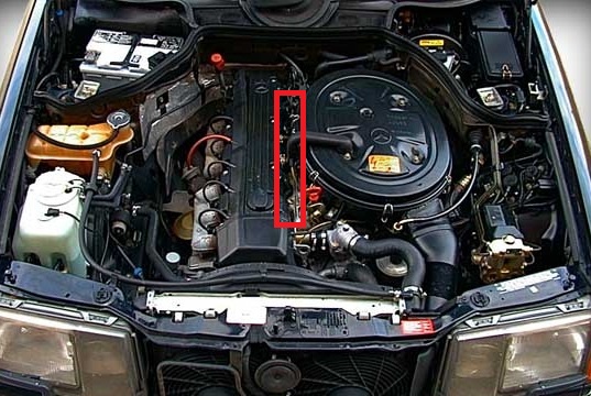

#8 ОФФЛАЙН   evgeniy_rozhd
evgeniy_rozhd
  • Cообщений: 1253
  • Город:Украина, Черновцы
    W201.
Отправлено 04 December 2013 - 11:34
Привет.
А где он находится?
Тут смотри, на площадке над форсунками:
В зависимости от года датчик либо 2-х, либо 4-х контактный.
Удачи.
