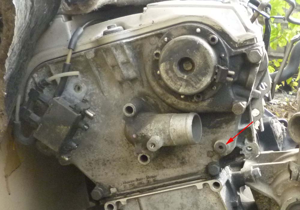

Товарищи ткните пожалуйста на ссылку на то как снять голову у 104 2.8 а если чесно то мне не понятно нужно ли снимать всю переднюю плиту???? так как успокоитель цепи крепиться на головке и на блоке и снять не получиться без снятия передней плиты!!!!!!!!!!!!!!!!

"Передняя плита" - это крышка ГРМ и состоит она из 2-х частей: верхней и нижней. При снятии ГБЦ необходимо снять только верхнюю крышку ГРМ. При этом нужно вывернуть натяжитель цепи, снять эл. магнит и вынуть ось успокоителя, доступ к которой открывается после выворачивания заглушки (по стрелке) шестигранником на 5. В оси имеется внутренняя резьба М6, в которую вворачивается нехитрый съемник и ось с его помощью вытягивается из ГБЦ.
После снятия верхней крышки ГРМ, необходимо снять звезду выпускного р/вала, скинуть цепь. Дальше, думаю, ясно.
Болт шкива коленвала имеет правую резьбу.

спасибо огромное!!!! но я уже умудрился и снять плиту переднюю)))) ща голову ломаю как снять успокоитель цепи)))))))) но как говориться нету худа без добра заодно и сальники все поменяю и подшипники на генераторе и так далее)))))) а ось значит там запрессована? ))) буду знать
