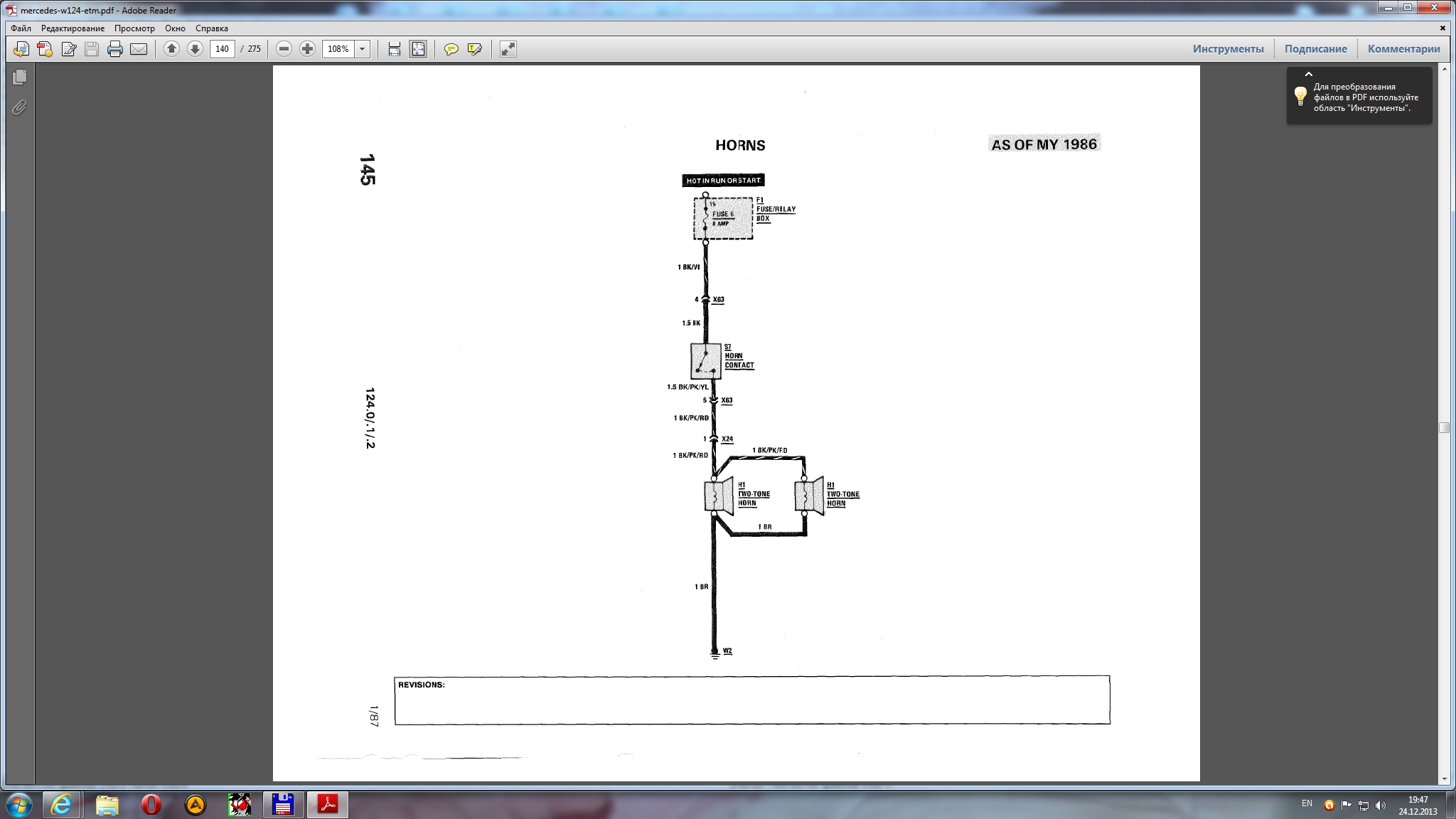

судя по схеме реле нету, но проходит через колодку Х24 - в блок предов и Х63 - где-то под рулем за кожухом
уже что-то.
спасибо

вообще проводка сигналов идет в косе с проводкой фар, поэтому и колодка Х24 у них общая это колодка на реле проверки исправности ламп вроде
где её месторасположение. хоть приблизительное???

блок предохранителей )))) там же стоит реле проверки исправности ламп
