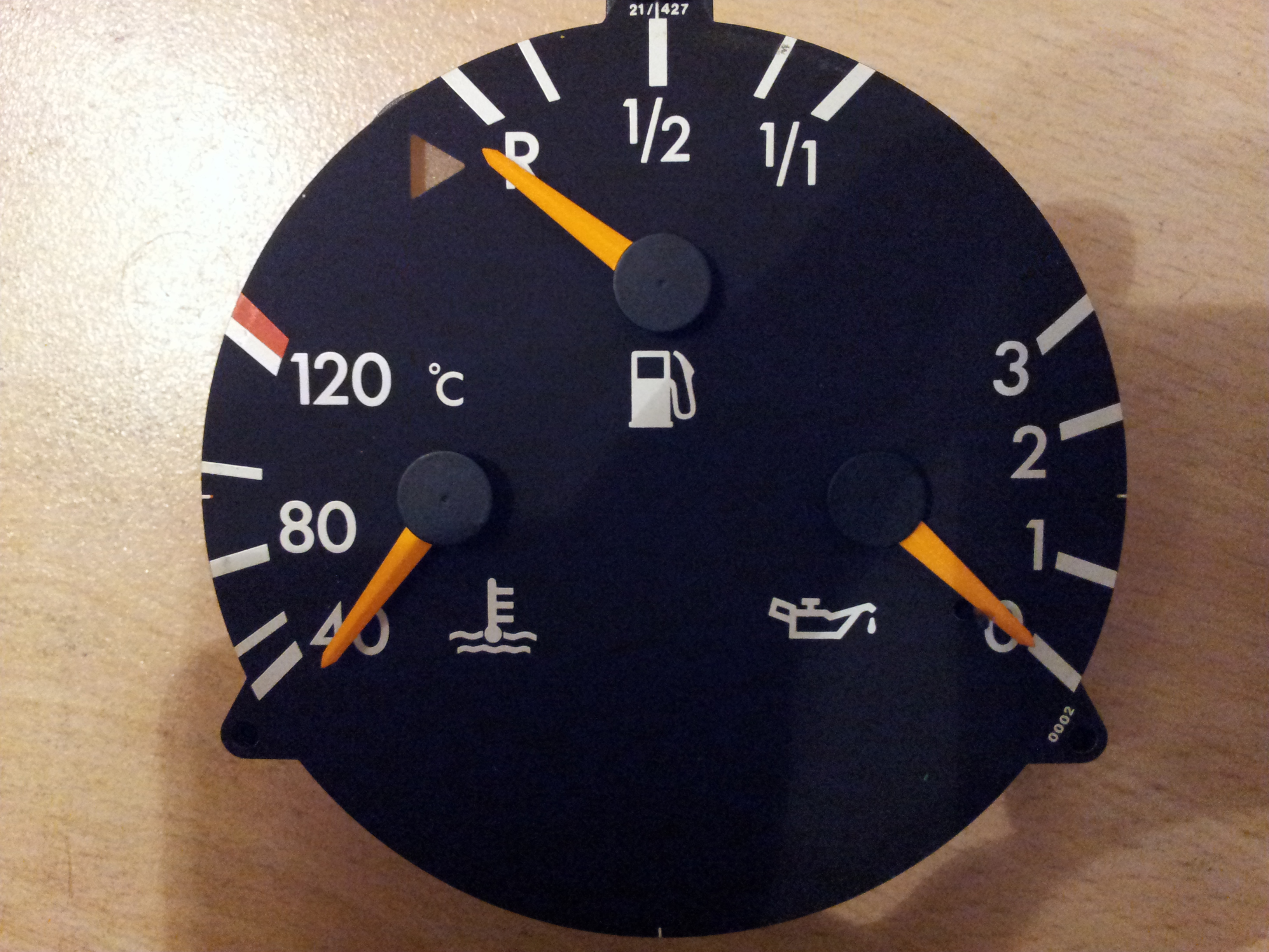

Решил разобраться со старой проблемой.
Если в баке бензина остаётся совсем немного, то стрелка показометра поднимается только если щёлкнуть по доске приборов.
Разобрал приборку. Вытащил секцию нужную и попробовал снять стрелки - не поддаются. Они просто сдёргиваются?
Чувствую, что шкив, на котором держится стрелка залипает если попадает в крайнее левое положение (глушение автомобиля).
Думаю почистить ограничитель, но для этого нужно снять стрелки и шкалы.
Сталкивался ли кто-либо с подобной проблемой? И Как снимаются стрелки? :mrgreen:

просто сдергиваютса, береш специальный мерсоинтсрумент вилку столовую :gigi: , подкладываш картонку, упираешся и бздык стрелка слетела.Главное потом при установке "запарковать" ее правильно.

Если есть упоры перед стрелкой, надо стрелку вывести за него и поставить метку (сбоку) там где остановится, в остальных - просто поставить метку...ну и тянуть или чем-то поддевать аккуратно

Стрелки пытался и столовым прибором и плоскогубцами сдёрнуть-не помогло. Оставался вариант со строительным феном, но начал волноваться за покрытие на металлическом диске шкал. да и за сами стрелки. Они ведь из авиационного алюминия. Тонкие.
Пока что прочистил ось, не снимая стрелки, собрал приборку. Попробую так поставить.

нужно небоясь прикладвать большее усилие. я снимаю стрелки пинцетом, он жестче чем, вилка не так гнется.
что касается упоров - сняв стелки их не увидишь, они спятаны где-то внутри.
есть ещё какие-то способы установить "нулевое" положение стрелок???
или только на глаз?
я с температурой промахнулся на примерно 10 градусов (померял термопарой на тестере) - уже понял как переставить
с давлением промахнулся на 1 кг примерно - тоже понятно....
а вот с бензоуказометром чё делать? заправить полный бак и попробовать выставить стрелку на мах?
кстати, иногда стрелка температуры попрыгав чутка ложиться на "0" секунд на 15-20 - потом обратно всё ОК
или только на глаз?
На горячую глюки со стрелкой температуры ОЖ?
