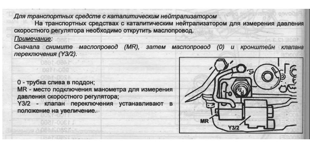

Доброго времени суток! Не ругайтесь сразу, что не читал форум, но ситуация для меня нестандартная. У товарища W124, М104, 95г, 722.408. Коробас был уже не живой и он поменял на контрактную такую же, за исключением эл. маг. клапана изображенного на рисунке из мануала. Там где менял коробас, ему его не подключили. На данный момент автомобиль переключается на высоких оборотах с паузой в ожидании определенной скорости движения. Мое мнение - давление скоростного регулятора мало, жаль замерить не чем. Это вся инфа на картинке, которую я нашел по этому клапану. В электросхемах ЕТМ, кроме как kickdown valve, ничего не нашел. У него катика нет и соотв. проводки от чего то. Кто знает назначение этого клапана напишите пожалуйста.
