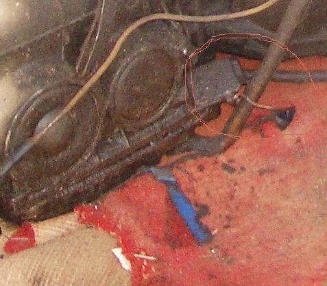

#13 ОФФЛАЙН   baron164
baron164
  • Cообщений: 831
  • Город:Витебск
    w116.029
Отправлено 29 November 2013 - 23:12
http://www.oldmerin....howtopic=149931
извини,интернет тормозит,поэтому дописываю.
на фото-провод на клапан Кик дауна.и сам клапан обведены.по блокировка стартера, задний ход в теме поэтому повторять не буду.
удачи

#14 ОФФЛАЙН   nikola460
nikola460
  • Cообщений: 492
  • Город:город Ижевск
    300GD
Отправлено 29 November 2013 - 23:56
удачи
Спасибо! А то говорилось в задней части, а он в передней. Сниму и его с акпп 116 мерса. Дальше , думаю разберусь.
