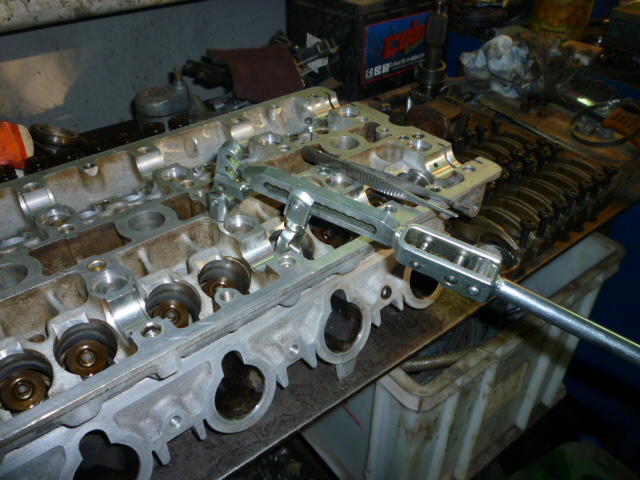

Товарищи мерсоводы подскажите кто чем сухарит клапана на 104 моторе молотком только разобрать получиться)))))) и заодно кто чем клапана трёт?))) я про приспособы от жигуля москвича или трактора))))))))) очень благодарен!!!!!!!

Рассухариватель от 16-клапанной жиги. Только покупай добротный, у Мерина пружины весьма жёсткие.

или от 16-клапанной жучки , как уже выше написано , или универсальный рассухариватель FORCE . 8 шайб на 12 медных и всё встаёт и не мешает ))
Перед притиркой убедись, что нет большого люфта клапана в направляющей втулке . Иначе замена втулки и прирезка седла к ней . Прирезаю шарошками Jonnesway . Втулки выбиваю , а новые впрессовываю с помощью самодельной оправки . Оптимальный способ притирки - пасту на клапан красную притирочную , клапан в направляющую , на клапан кусок жигулёвского топливного шланга , другой кусок через сверло в дрель . и поехали поджимать-притирать на малых скоростях в разные стороны . Второй вариант , который мне нравится своей скоростью и физической правильностью - ликотовская пневмопритирочная машина . Цена вопроса 6300 +надо к ней компрессов . Суть в том , что шток машинки через присоску присасывается к клапану со стороны камеры сгорания , и клапан пристукивается к седлу . Так же с притирочной пастой . Контролировать коррекцию фаски при такой процедуре и след на седле . Мне нравится ) На клапан уходит полторы-две минуты . При замене направляющих на TRW , KS и Freccia мне ни разу не пришлось серьёзно править сёдла кстати . Так , чуток снять раковины в пределах 0.1-0.15мм . На 102,103,116,117 моторах по идее надо бы мароковать с "настройкой" гидрокомпенсаторов , но я лично не заморачиваюсь , ставлю как есть прокачаные гидрики и всё работает .

Рассухариватель для 104, 119... недорого стоит. и очень удобный. Это если на месте для замены колпаков. На снятой голове есть специальный универсальный рассухариватель в виде большой струбцины.

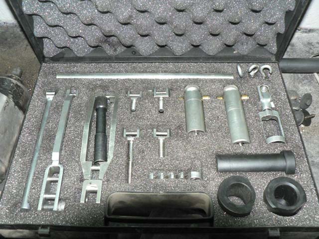

в этом наборе вверху есть длинная штанга - она к чему крепиться?

Это просто трубка для удинения рычага (при необходимости).

ясно, я думал это такая штанга, по кторой сьемник ездит вдоль головки

Вот именно такая штанга присутствует в универсальном наборе для рассухаривания FORCE .

62105 - вот этот . Единственный дискомфорт - это когда в головке направляющие под крышки коромысел . Я шайбы подкладываю и всё - главное потом эти шайбы в сливные каналы не уронить )))

Там нюанс как раз вот в этих направляющих . Просто так не закрепишь . И не на каждый мотор пойдёт . На 102-м и 103-м например надо немного снизу подтачивать - вокруг распреда не встаёт . На или снимать распред , что не охота . Проще попарно крышки скидывать . На 112-м и 113-м нормально встаёт , но опять же втулочки мешают - приходится всю конструкцию на шайбах поднимать . Видимо поэтому решили не писать за мерседесы . Хотя мерсоводы как правило парни с руками )) и могут сделать из паровоза самолёт с помощью напильника ))
