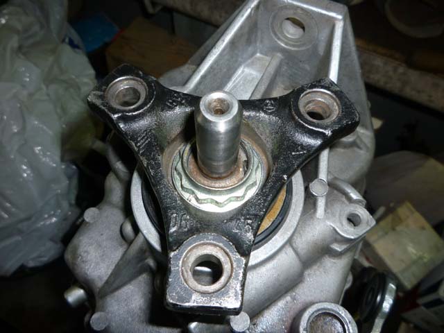

всем доброго дня!
1-Не смог найти информацию о моменте затяжки гайки хвостовика, ключ даже изготовил :hitrost:
2- подскажите, как менять втулки тяг, которые в боковой крышке сидят, и главное, как не потерять регулировку узла, чтоб передачи продолжали втыкаться.
3-заправочный объем(знаю лишь примерный,1.5-1.8)
Спасибо всем откликнувшимся !

1. 150 нм
2. При замене этих втулок регулировка не уходит.
3. Заливное отверстие в картере является индикатором уровня. Входит ок. 1,5 л.

1-ключик надо переделывать, такого момента он не выдержит :mrgreen:
2-ждем втулочки!
3-у меня задница задрана на стойках-делаю заднюю подвеску+днище+магистрали и выхлоп=> уровень будет кривой, заливать буду, сняв задний сальник :redface:
Выкинь старую гайку и используй 12-ти зубую гайку от современных коробок A1239900060 и стандартную глубокую головку на 30.
Да, не ищешь легких путей...

Залить масло через хвостовик невозможно, мешает шестерня спидометра, заправил 1.5л через стандартное отверстие. Гайка под 4х зубый ключ на 30 была живой, затянул и закернил :rolleyes: Втулки как на зло пришли какие-то фиговые, перезаказал, заменю позже. Krosha, большое вам спасибо!
