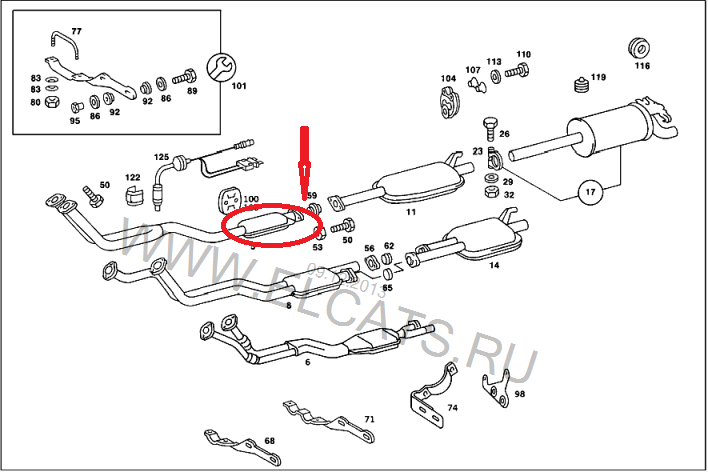

Привет.
а как он выглядит я чесно говоря даже незнаю? но все глушители и резонаторы стоят вроде как родные я думаю что катализатор еще там стоит и не вырезан.
Вот он:
Если там стоит кусок трубы чуть большего диаметра, чем выхлоп - значит уже вырезали.
Удачи.

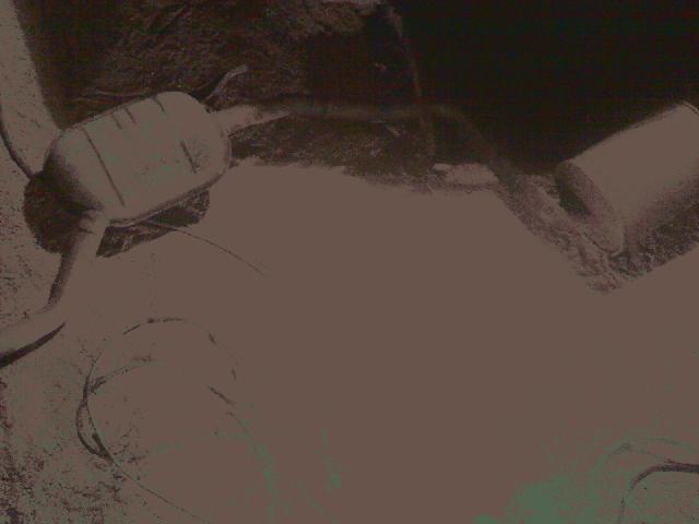

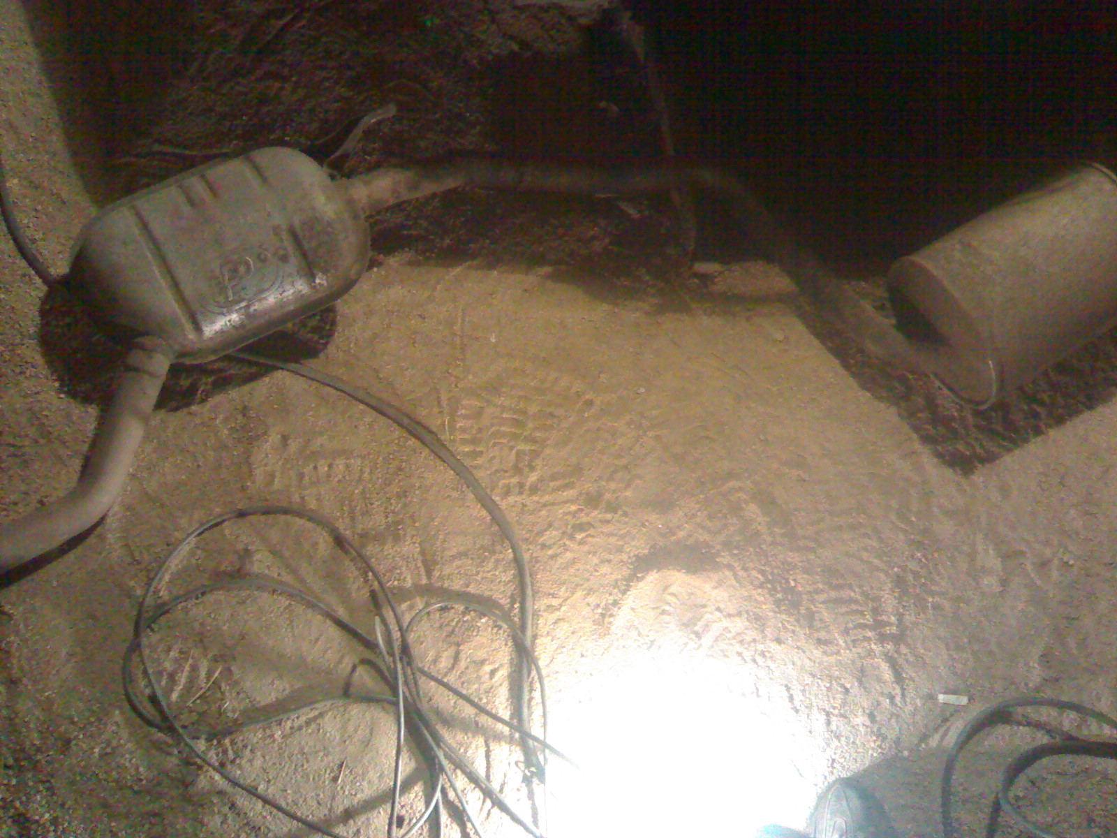

спасибо за совет смех смехом а машинка то завелась :super: . полез смотреть катализатор и увидел что он стоит но его уже меняли видно что вваривали сами. открутил штаны от коллектора и вуаля пол оборота ключа и машинка шепчет. ставлю назад и все опять не заводится ну думаю точно катализатор. откручиваю средний бак так понимаю резонатор, дабы пробить катализатор но сперва заглянул в него там вроде все норм. на всякий пожарный попробовал завести и снова завелась. ставлю резонатор на место и снова не заводится :confused: . резонатор и задняя банка глушителя приварены друг к другу поэтому снял их вместе и сделал пробный заезд машина вела себя исключительно во всяком случае у меня она так еще не работа тяга бешеная на низких оборотах перестала потраивать да и мощи прибавилось раза в два даже и не хочется назад ставить эти душилки.
что могло случиться с резонатором или глушителем??? :confused: не мог ли в них скажем скопиться конденсат и замерзнуть? езжу как правило только на работу примерно 2км около 8-10 км в день двигатель толком не нагревается максимум 60-70 мож из-за этого быть такая фигня? :bangheat:
завтра отвезу глушитель в теплый бокс может полежит да отогреется и все будет путем а если нет то прийдется резать только что незнаю резонатор или глушитель?
