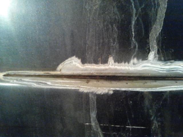

В некоторых местах вырезать ржу не вариант, вытравливание с последующей зачисткой проводилось уже неоднократно, все равно остаются небольшие раковинки со ржой (определяю кислотой, ржа после нанесения чернеет), какие могут быть варианты?

#13 ОФФЛАЙН   мурзик
мурзик
  • Cообщений: 1908
    с126, w463
Отправлено 06 January 2014 - 15:01
Otis
Вот с этим воюю
А вот этот шов еще предстоит.
