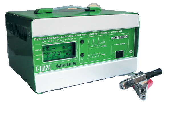

У меня такой и не парюсь! И зарядит и восстановит)
