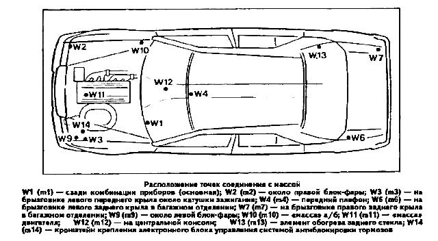

Доброго времени всем! Как-то описывал проблему про горящую жёлтую неисправность наружных осветительных приборов(давишь на тормоз-гаснет,бывает и не гаснет,включаешь вентилятор на 4-ку-гаснет,стеклоподьёмник водительский-гаснет,бывает гаснет на кочке
и пол-часа может не загораться,тряхнёт-опять горит). Причина по прежнему не установлена. Сейчас добавился дрожащий свет на холостых(салон,приборка,головной свет). Обороты под 2000-мерцание прекращается. Бывает что не дрожит. Похоже на хреновую где-то массу, а вот где это "где-то"-вопрос. Ранее прокинул дополнительную массу от "-" на двигатель(разбирался с плохо крутящим стартером). Кто знает,где ещё массы понакиданы на кузове? Где искать? Генератор перебран,продиагностирован,почищен,смазан.Щётки новые. W124 2.5 TD 1992 год. Заранее благодарен.

как то так:

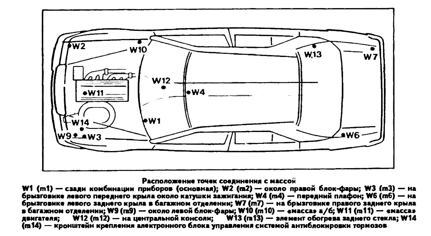

[Огромное спасибо !! На Ваш взгляд , чтобы всё не перелопачивать, по вышеописанным симптомам какая "масса" может глючить по этой схеме ?

как то так:
Из какого мануала картинка?
Начинать с аккумулятора на корпус. Хотя может быть проблема в генераторе. Проверить нужно напряжения в разных режимах.

[quote name='AnTer' date='10.12.2013, 13:53' post='1808840']
С корпусом с акка и генератором всё нормально. Это "где-то там".... Спасибо,что откликнулись.

если гена бош то сними реле регулятор, почсти массу регулятора и сам корпус генератора куда эта масса контачит, ну заодно можешь почистить контакт D+ торчит из генератора (лепесток)... но в основном масса таблетки на это дело думаю влияет...
