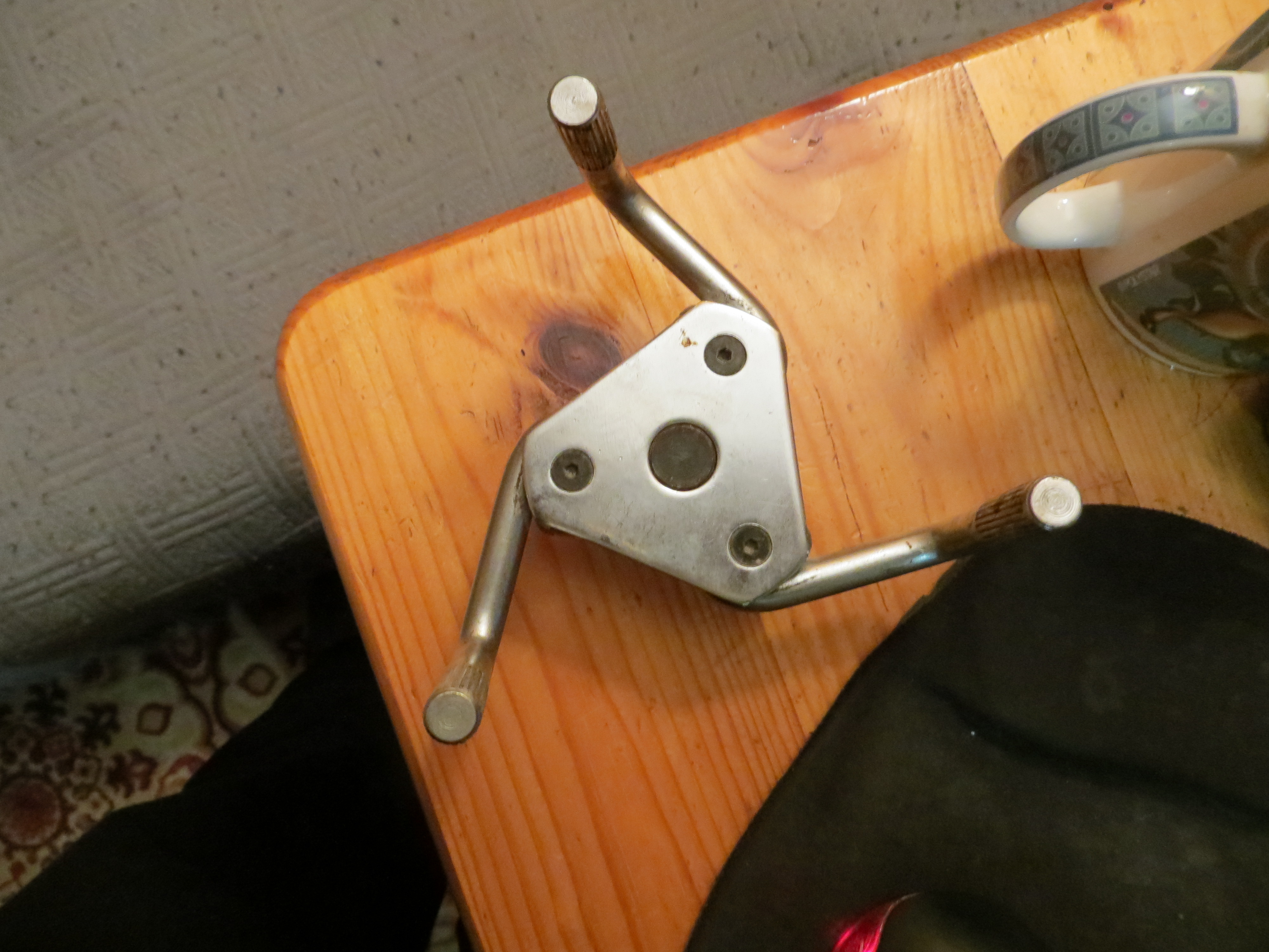

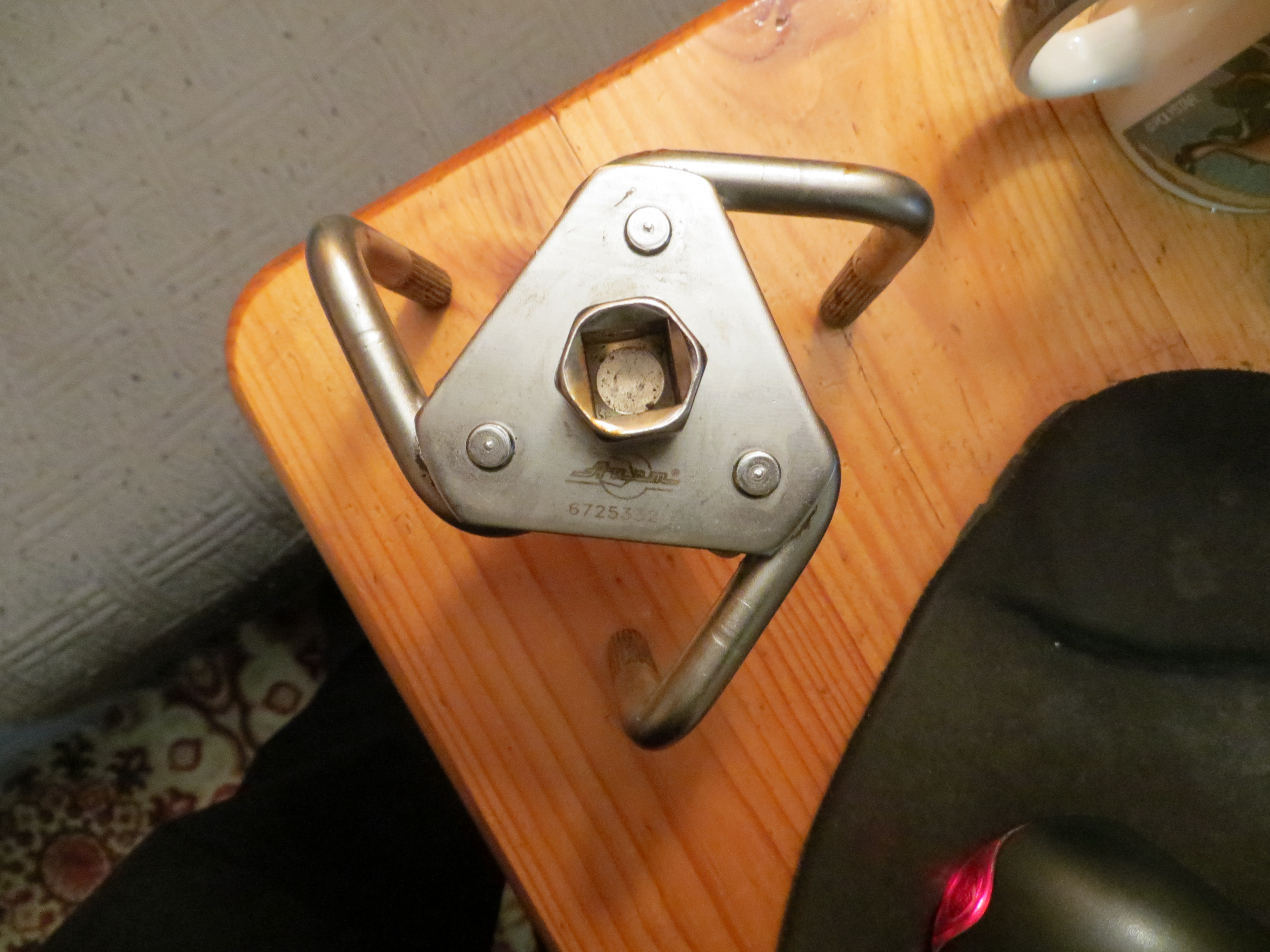

#11 ОФФЛАЙН   Аркадий 2011
Отправлено 10 December 2013 - 18:38
Встречайте:

ремень кожаный - вот и весь ключик

Встречайте:
Такой, был в наличии, это варварство, крутить пластиковую крышку таким ключом.

#15 ОФФЛАЙН   Temruychanin
Temruychanin
  • Cообщений: 3399
Отправлено 10 December 2013 - 20:06
Чашку штампованую, для откручивания пластиковой крышки фильтра (под стандартный вороток/квадрат), можно легко найти/заказать в более/менее приличном тазомагазине или на рынке. Для этого надо замерить диаметр крышки и количество граней. Цена вопроса 100-150 рублей.
