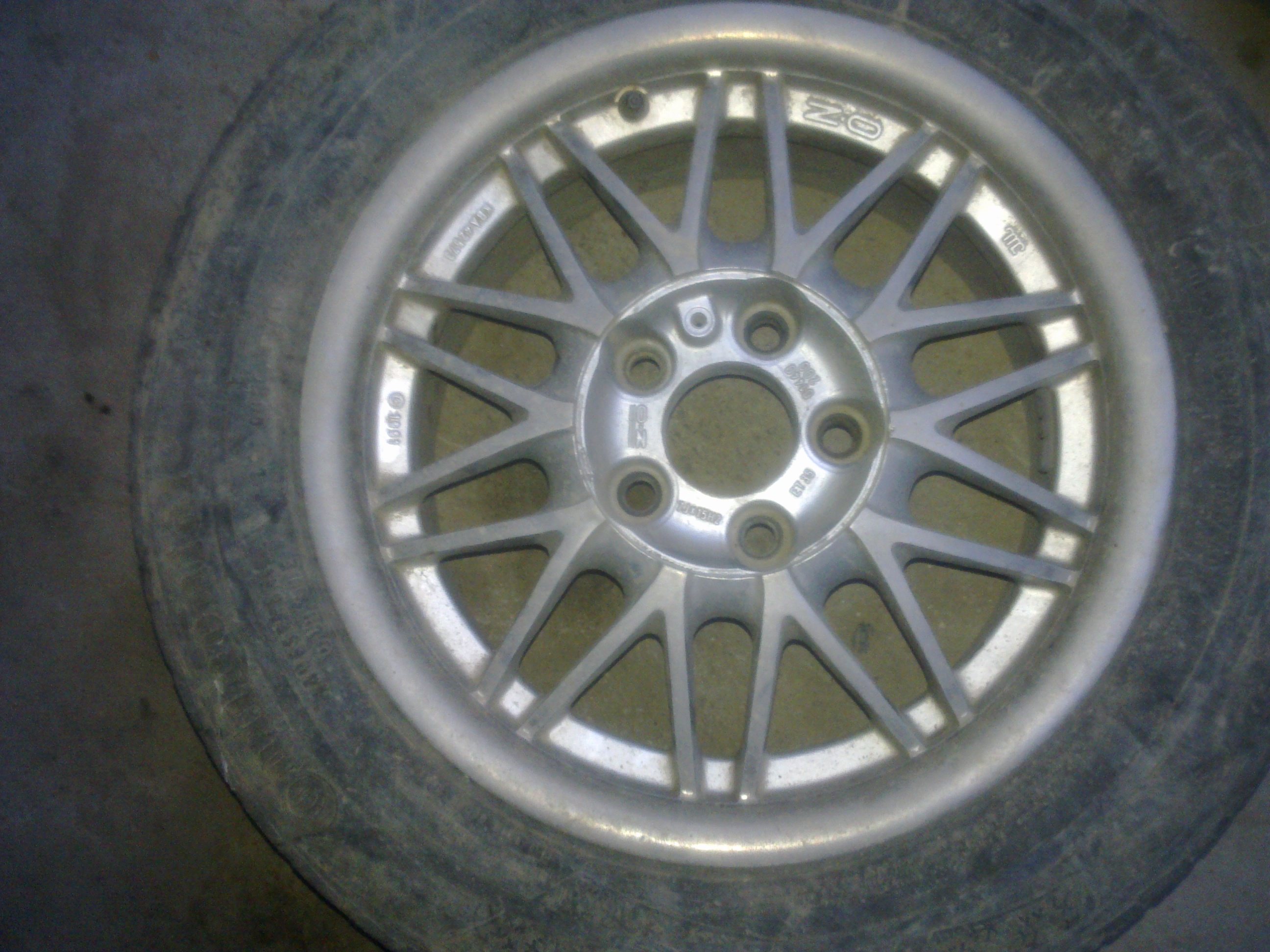

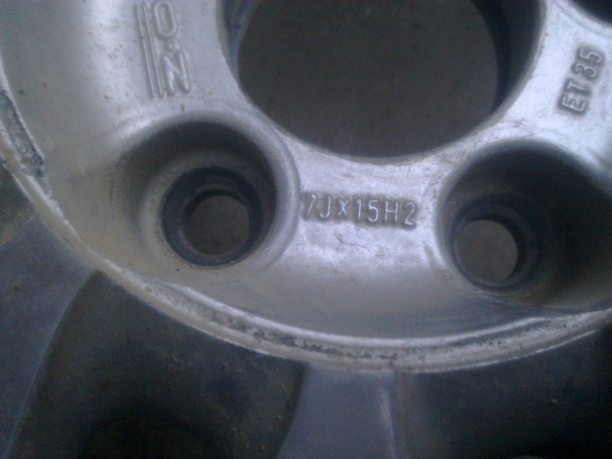

Хочу взять эти диски на зимнюю резину, кто, что скажет. Стоят 3000, состояние ни че так хозяин отвечает, что диски ровные без трещин.

Для 123-го думаю вылет маловат.., может и упереться в рулевой наконечник. Все диски с шириной 7J для 123-го имеют вылет как минимум ЕТ25.
Спасибо за совет поищу другие
