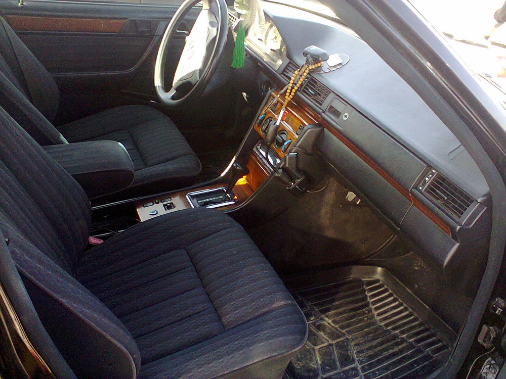

коробка обычная 4-х ступка без переключателя S-E или W не помню
