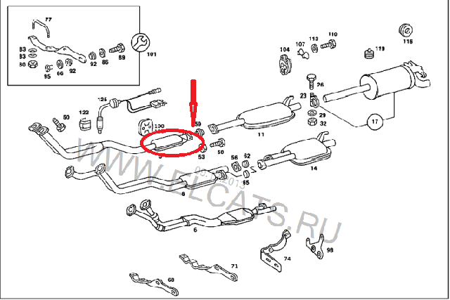

а как он выглядит я чесно говоря даже незнаю? но все глушители и резонаторы стоят вроде как родные я думаю что катализатор еще там стоит и не вырезан.
Вот он:
Если там стоит кусок трубы чуть большего диаметра, чем выхлоп - значит уже вырезали.
Удачи.
