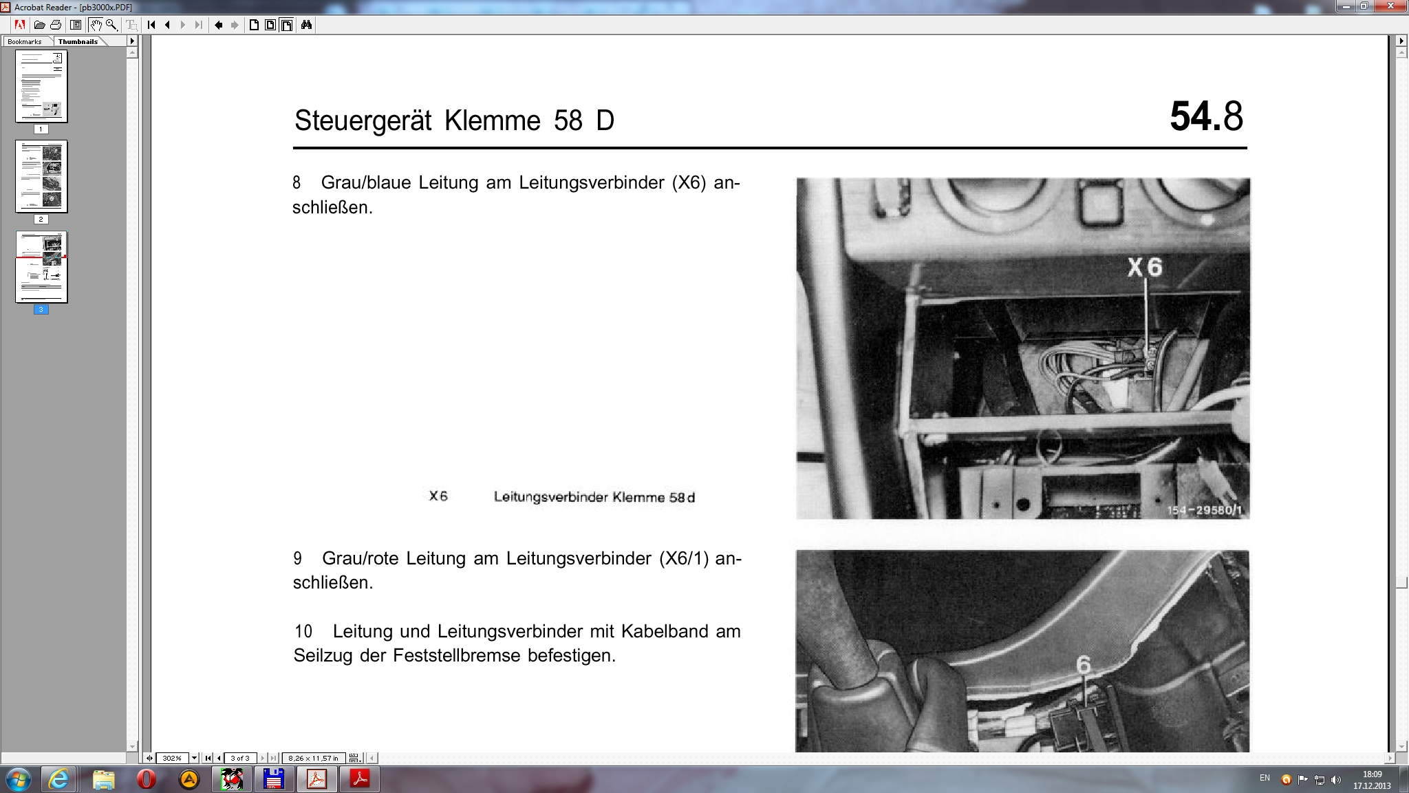

#8 ОФФЛАЙН   DeMonZ79
DeMonZ79
  • Cообщений: 2048
  • Город:Одесса
Отправлено 17 December 2013 - 19:10
так понятнее будет
Украинский мерседес клуб
#9 ОФФЛАЙН   zenderdb
zenderdb
  • Cообщений: 2912
  • Город:Масква
    W ЗАЗ 968А
Отправлено 17 December 2013 - 19:29
Ну это типа не болтик-винтик, а клемма Х6, к которой плюсовые провода подсветки прикручиваются винтом.

#11 ОФФЛАЙН   ацкий пепелац
ацкий пепелац
  • Cообщений: 19
  • Город:камчатка
    G300
Отправлено 13 February 2014 - 10:40
вчера ковырял старый свой гелик. схема проводки идентична со 124. на этой клеме минус. на подсветку селектора плюс на коричневом проводе, минус на бело-зелёном(салатовом). бело-зелёный как раз идёт в кучу с такими же на этот болт.
#12 ОФФЛАЙН   ЗоМер
Отправлено 13 February 2014 - 11:06
Коричневый провод в мерсах - всегда масса (минус по твоему). И ваще минуса в автоэлектрике нет. Только масса.
А на болт таки плюс заводится.
