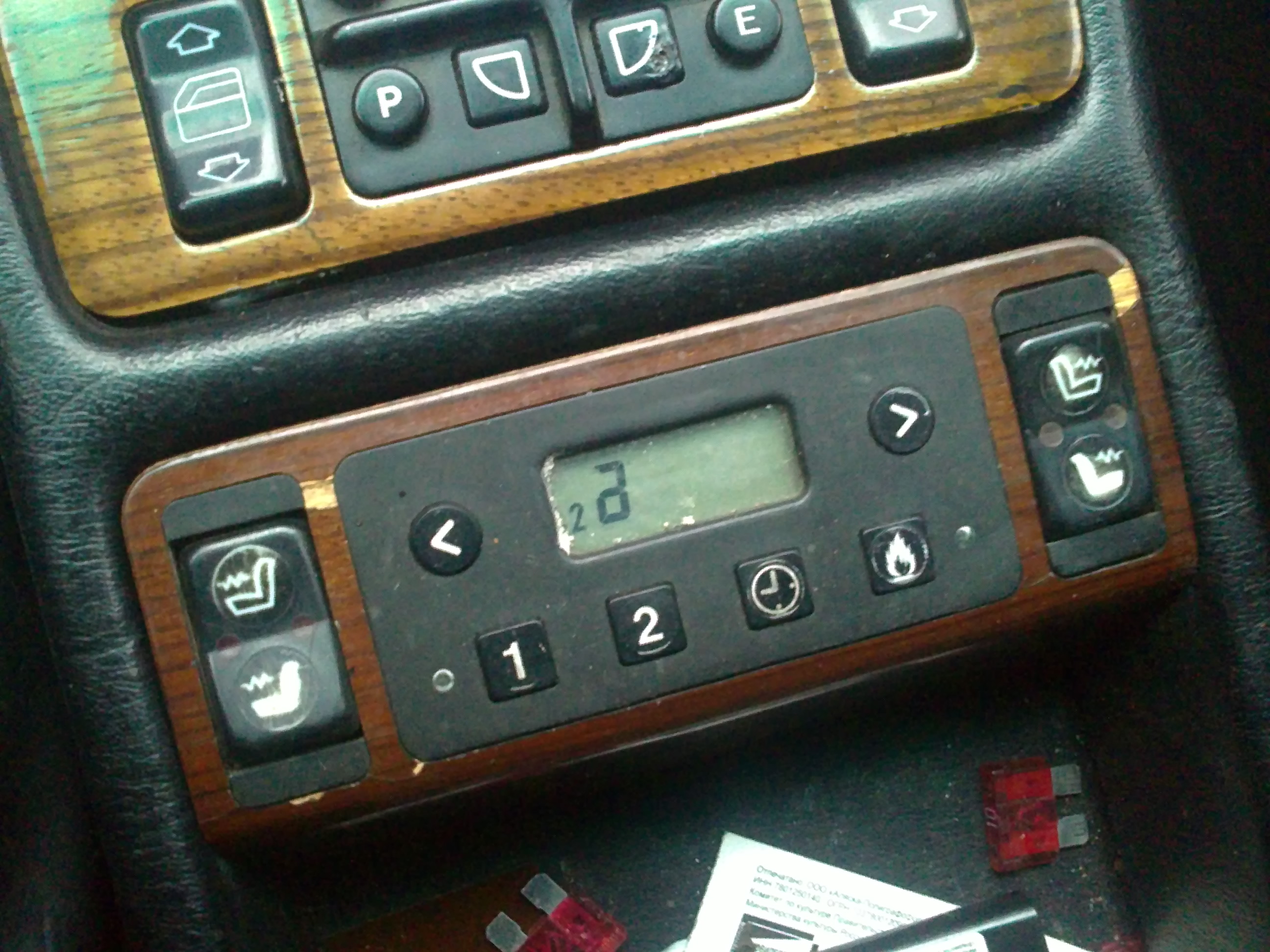

Собственно, имеется штатная вебасто в 500SE W126. Во-первых, при нажатии на огонек что-то гудит, зеленая лампочка горит, вентилятор печки начинает деть. Но при этом тепла нет, а на панели горит один и тот же непонятный символ (в приложенном фото). Собственно, с чего надо начинать диагностику и что может быть не в порядке?

Как выяснил, вебасто греет, хотя ни таймер, ни дисплей не работает. Может ли проблема в блоке управления, а где он? И где у вебасты свеча находится?
+ Еще почему-то ее насос иногда просто так качает, при заведенном моторе и выключенном пульте
+ А должен ли зеленый огонек гаснуть минут через 5 или это сбой?

блок управления под ковриком пассажира.Как выяснил, вебасто греет, хотя ни таймер, ни дисплей не работает. Может ли проблема в блоке управления, а где он? И где у вебасты свеча находится?
свеча в котле. если греется котел то свеча работает.
насос(электропомпа) работает всегда для работы печки на холостых.
может быть неисправен датчик пламени, на всех моих 3-х котлах он сдох. 479004
