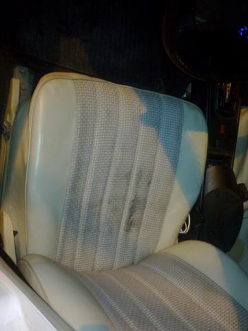

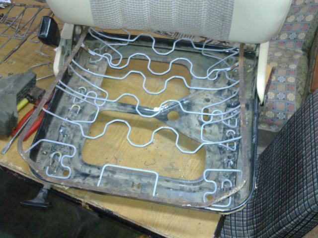

Купил старое сиденье от W140 хочу пружины от старого сиденья и кокос перекинут на своё. А вот и само сиденье.Фото1944.jpg Фото1945.jpg Фото1946.jpg
если все получится как задумал скину фотоотчёт.

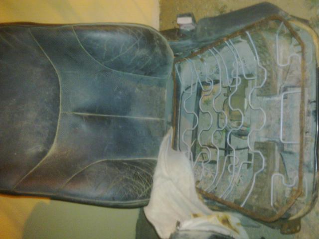

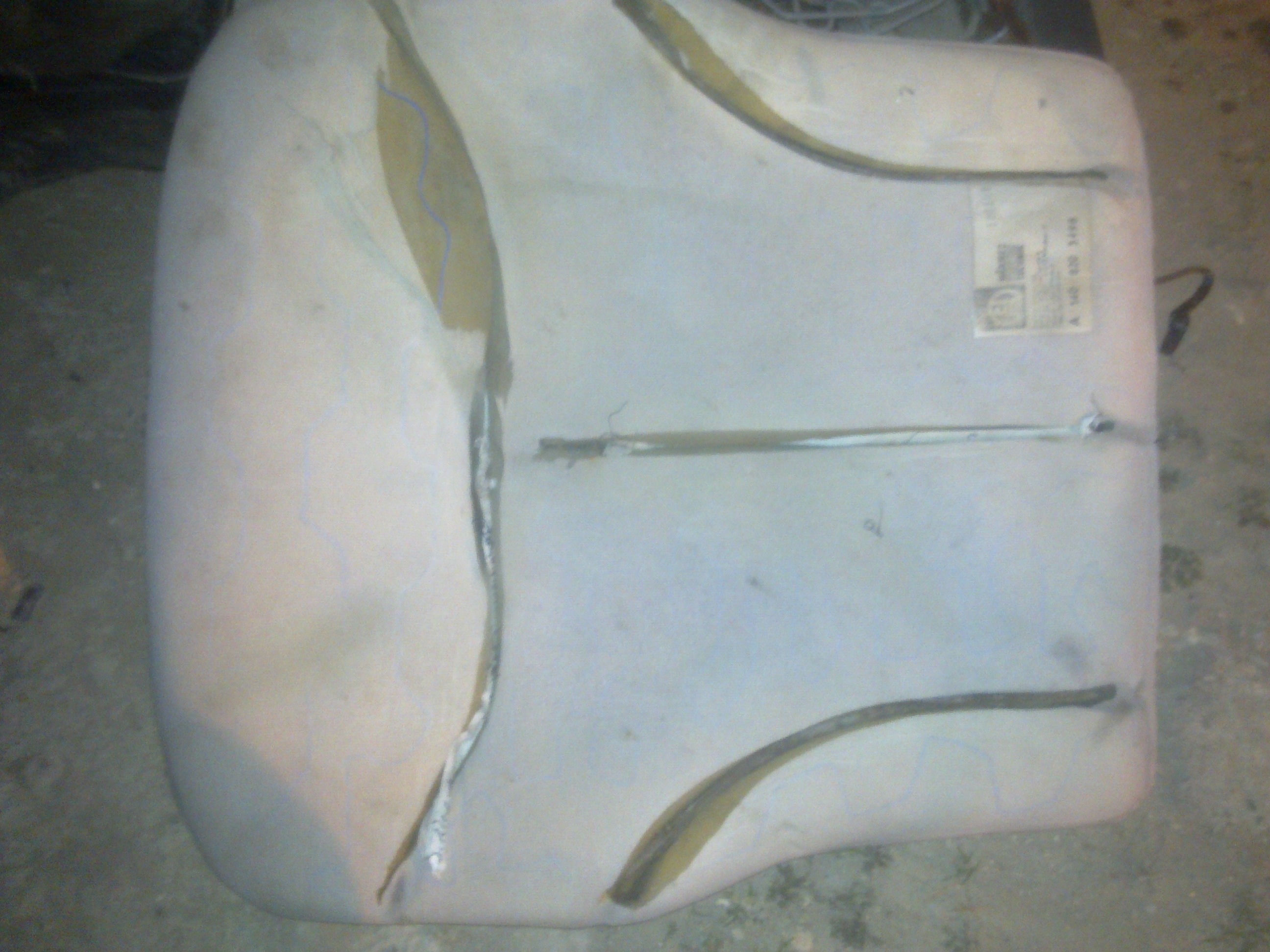

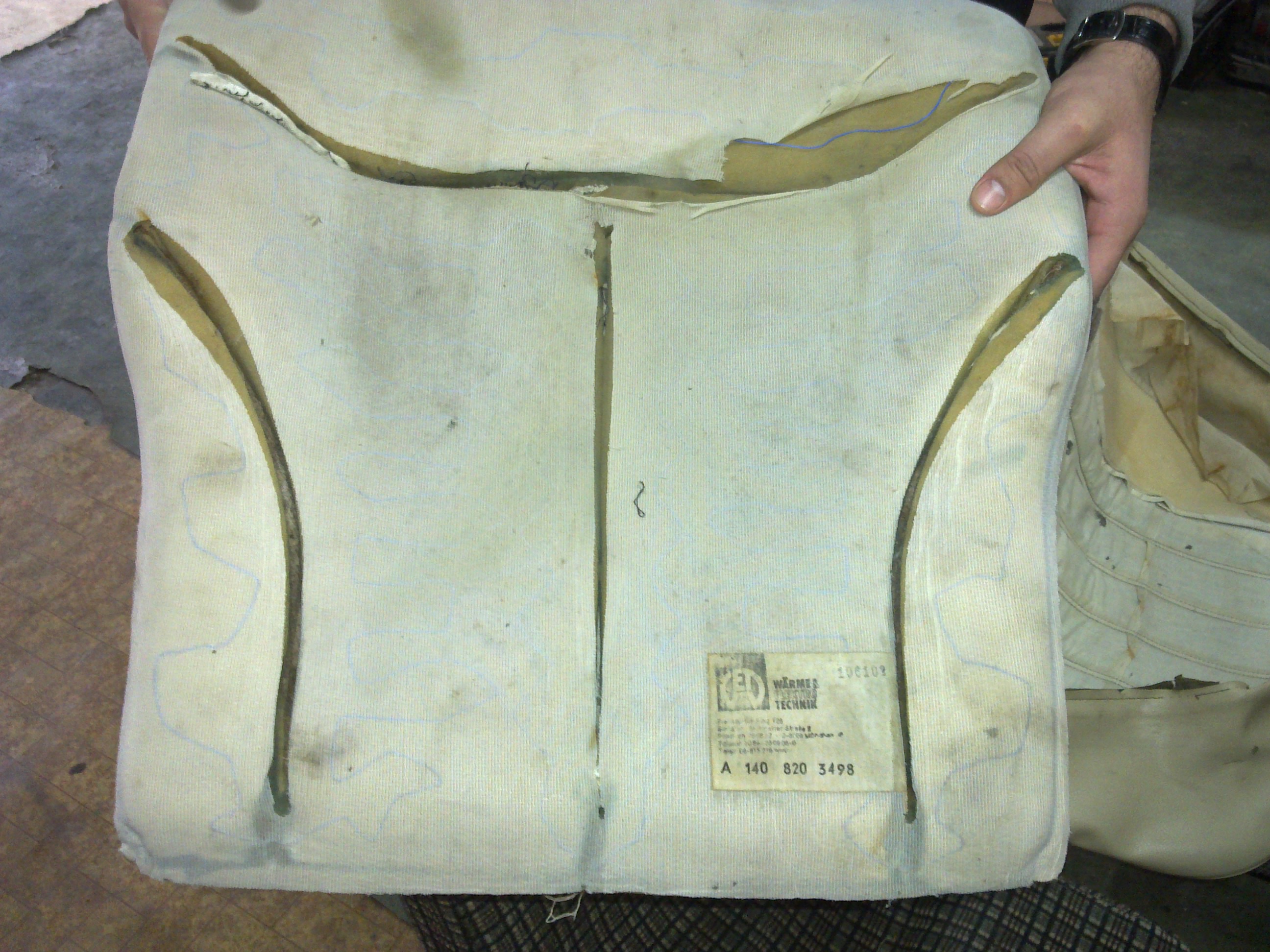

Я это сделал.

Сделал все в течении 1 часа, делал в две руки, сидеть стало удобней к тому же теперь есть подогрев попы. А по поводу тряпки она не грязная а предыдущий хозяин так протер, родную такую же не смог найти а другого цвета не хочу ставить, будет смотреться как цыганская кибитка. Все сделано временно найду родные пружины верну все взад. Выставил на обозрение для информации кому-то может пригодится.
