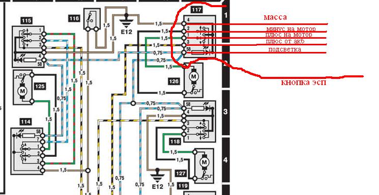

Всем привет, подскажите, на кнопке ЭСП w124 5 контактов и все пронумерованы от 1 до 5-ти. Какой за что отвечает.

Номер кнопки?

Номер кнопки?
аааа, нет под рукой, щас достать попробую

Вот так вот
тему можно закрывать

1 - мотор (зеленый)
2 - мотор (черный)
3 - "+" (красный)
4 - "-" (коричневый)
5 - подсветка (серо-голубой)
