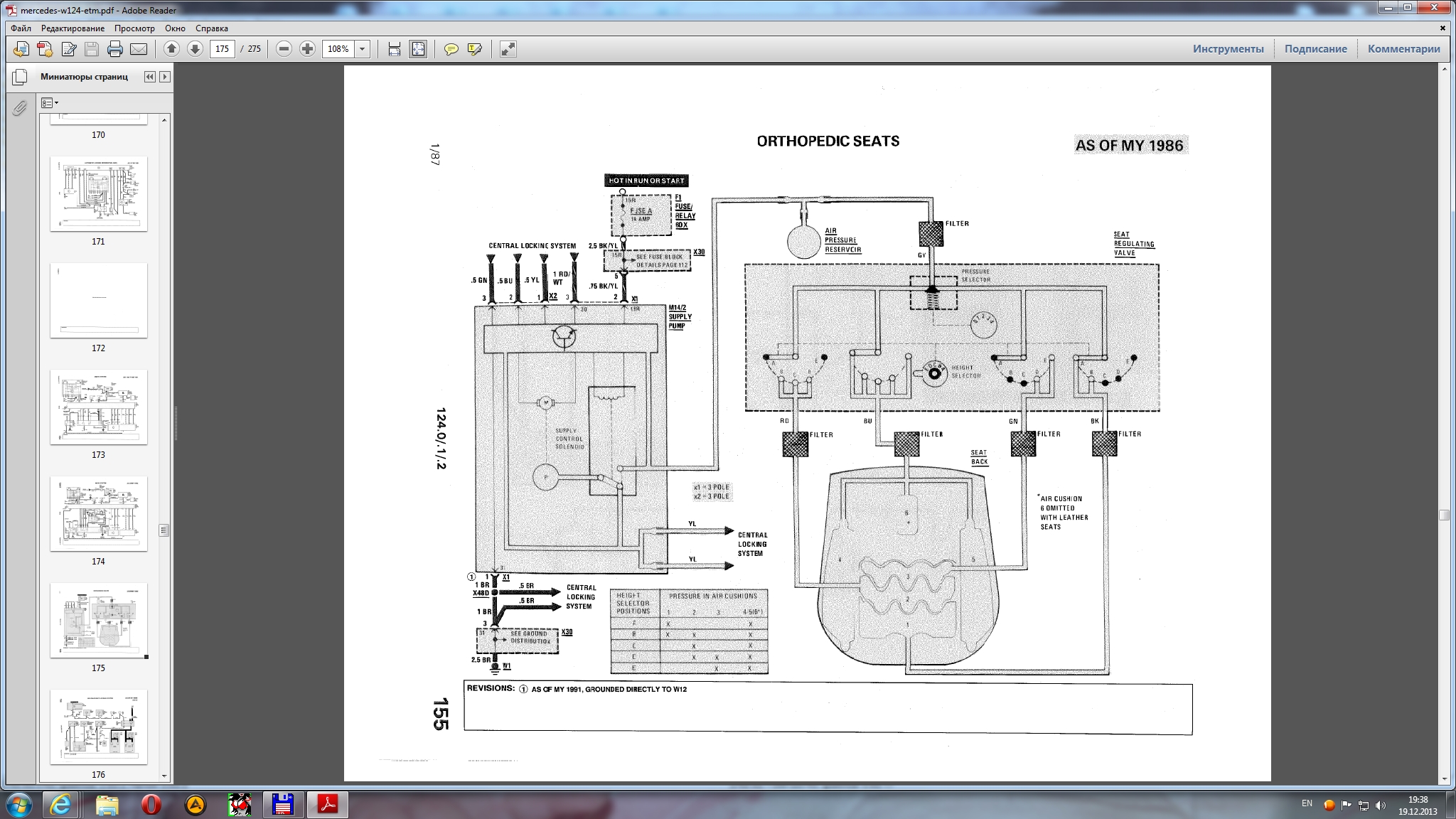

а как всё это работает?
мож схема есть.
а то приблуда на сидении есть, а остальнова нема
спасибо.
w124. 2.3e 1986г.

это выходит в седле 4 точки надува?
и компрессор надо двухсосковый?
и соответственно джойстик.
а где он должен штатно стоять? я про ждойстик
w124. 2.3e 1986г.

Да компрессор на 2 соска

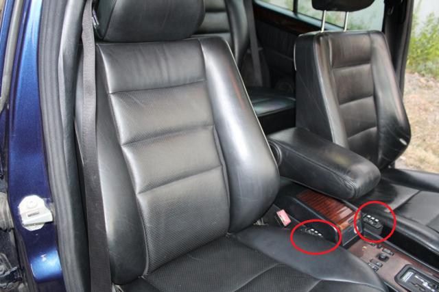

В самой сидушке, если водительская, то справа, если пассажирская то слева сидушек..надо где-то фото нарять

вот джойстики где

подключить можно только через двух сосковый, обычный насос работает на вакуум и давление, подкачка только от давления
еще нужен ресивер и протянуть провод + зажигание к насосу

Апну тему вопросом, есть подкачка водительского сидения(ну, по крайней мере есть пульт). При переключении режимов на нём, ничего не происходит. Думаю если бы шланг слетел, то наверное компрессор бы всё равно жужжал(по крайней мере когда ЦЗ закрывает, его слышно из салона, а пульт подкачки дергаешь - тишина). Однозначно проблема электрики?

задний диван сбросить посмотреть не судьба, что там с компрессором
схема см выше
