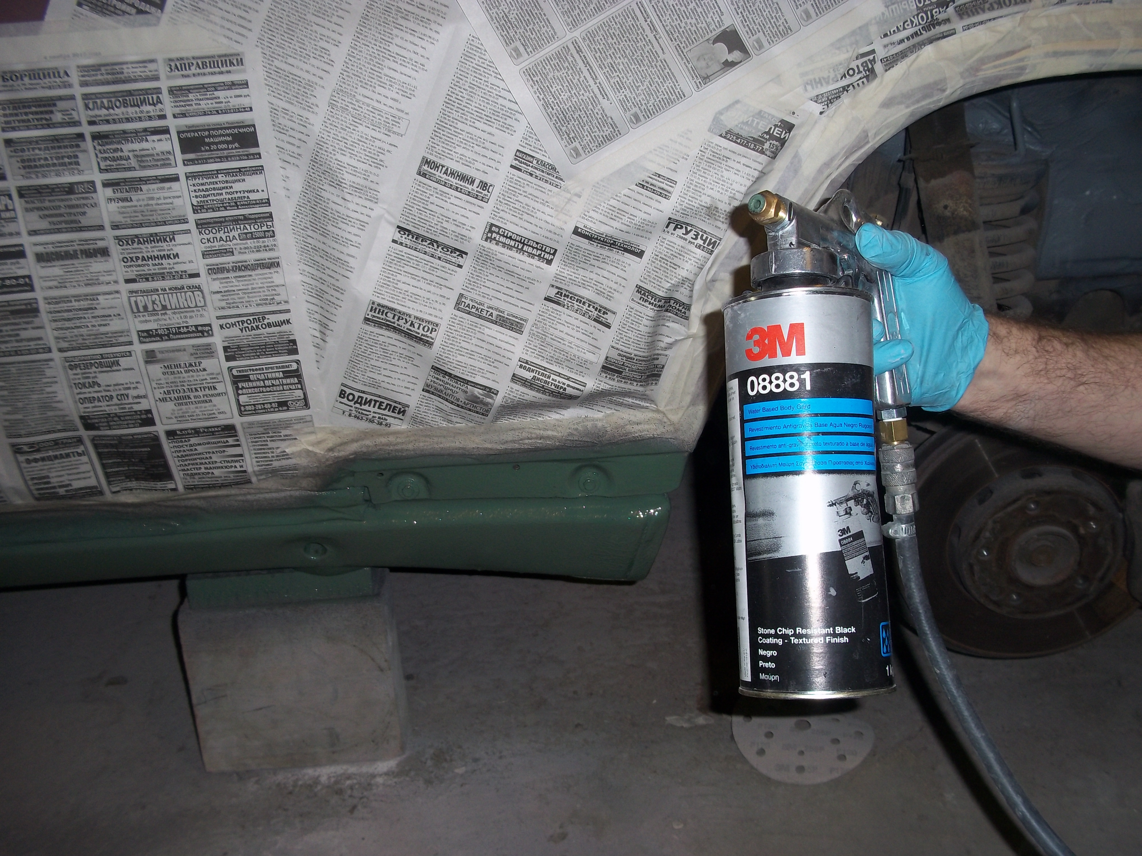

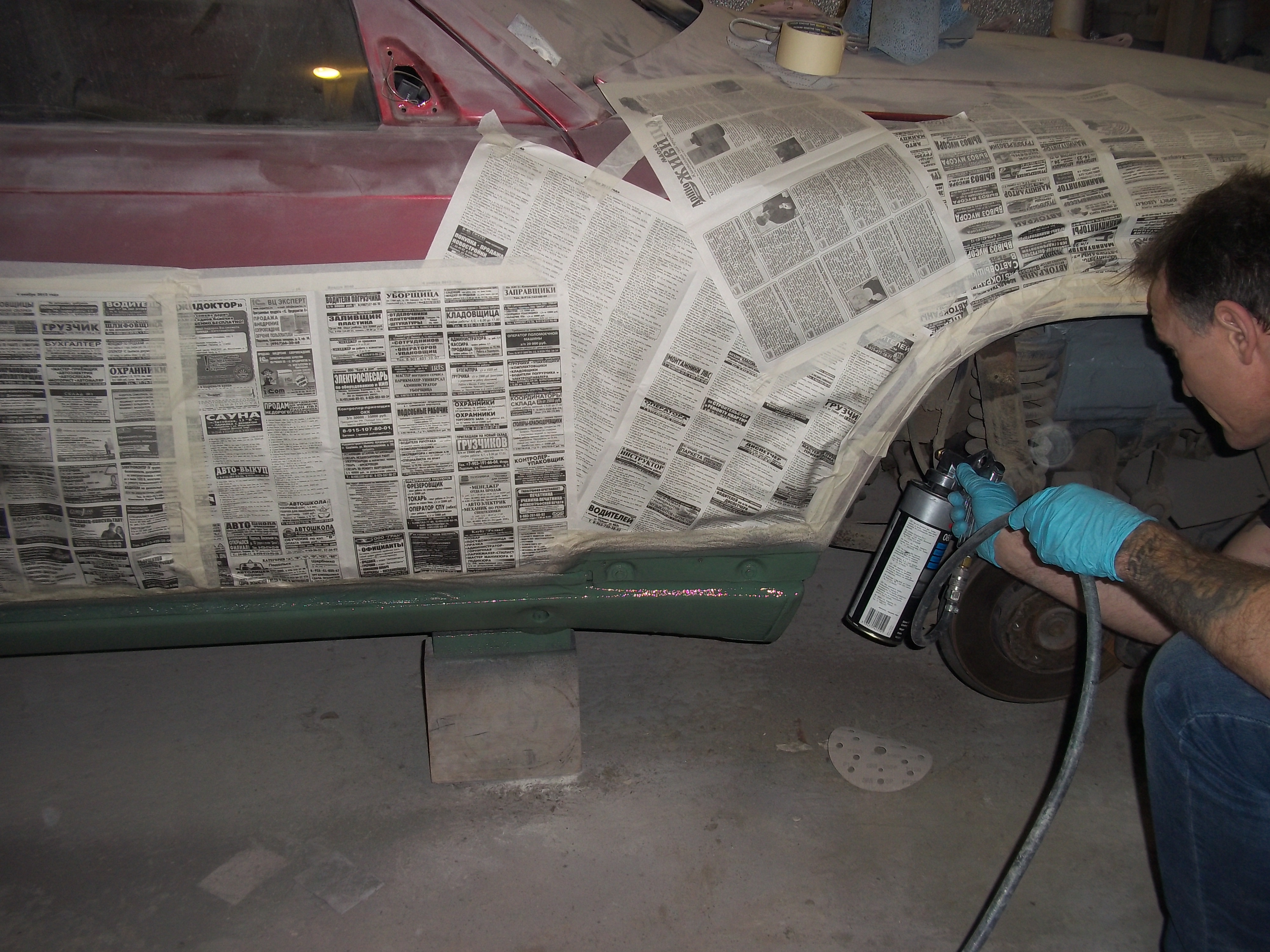

Отправлено 21 December 2013 - 19:38
мы вот этот использовали. Его же используют в техцентре фольксваген на варшавке(этот балон оттуда)

Я читал про него. Интересно какие преимущества от того, что он на водной основе?
Не пересыхает,остается эластичным и можно окрашивать.
Пользуюсь только таким уже много лет.
