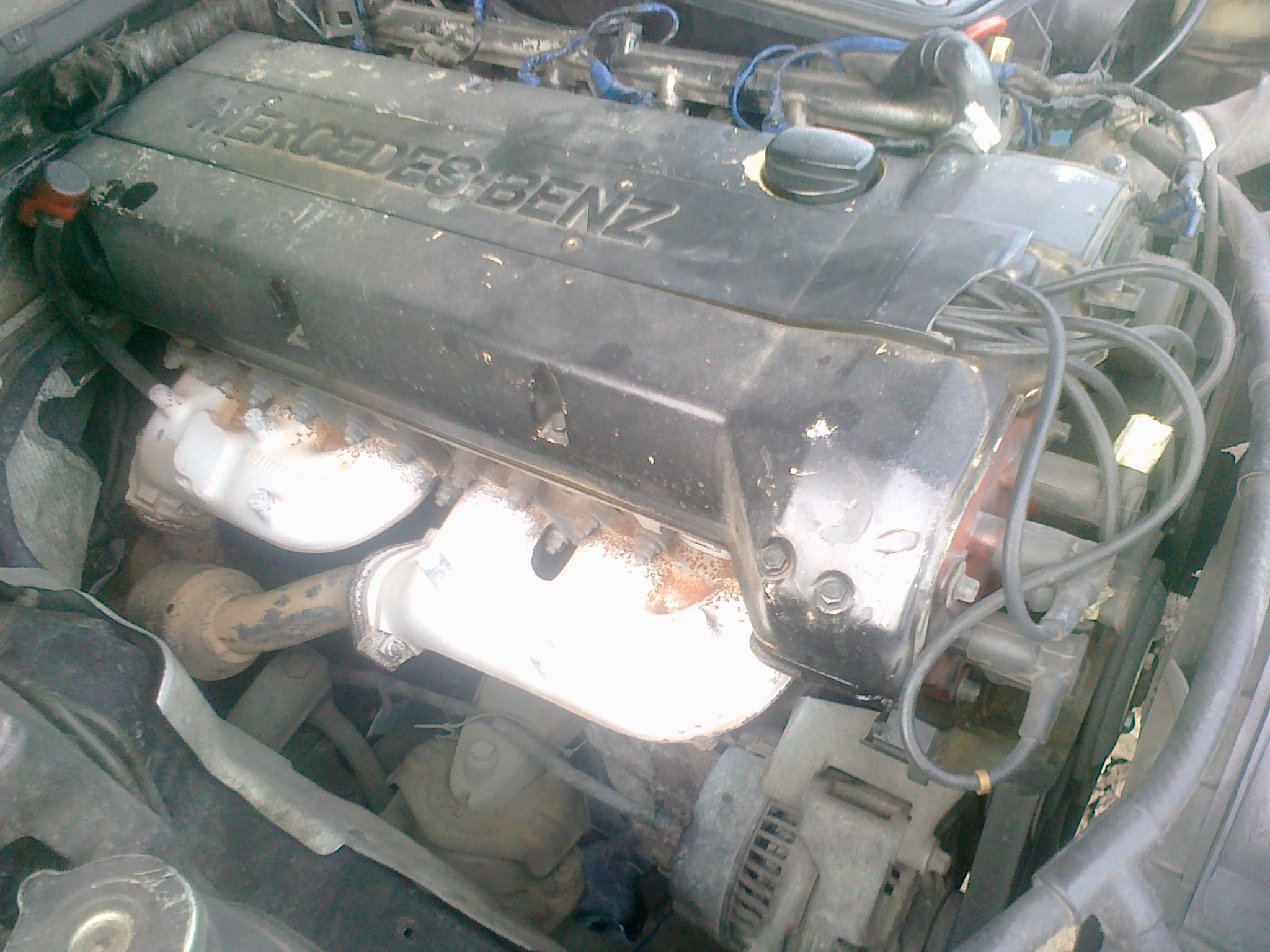

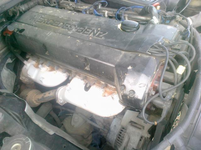

Проблема с двигателем М104.990 - начал троить при заводке, пропала тяга, глох на ходу (акпп), а к концу дня перестал вообще заводиться.
Утром снял крышку трамблёра - чистая и сухая, вынул все свечи - мокрые! и чёрные. Искра ярко шпарит даже на мокрой свече!!!
Пробовал снимать фишку с расходометра - ни каких изменений.
Правда после того как протёр свечи он всё таки криво-косо завёлся но на 3-4 целиндрах максимум =(

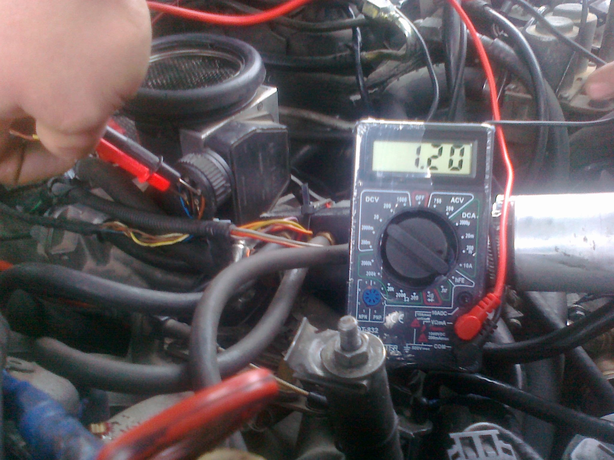

Грешу на расходомер. Проверил напряжение между жёлто-белым и коричневым: в спокойном состоянии 1.19 в. а в заведённом 11........в
