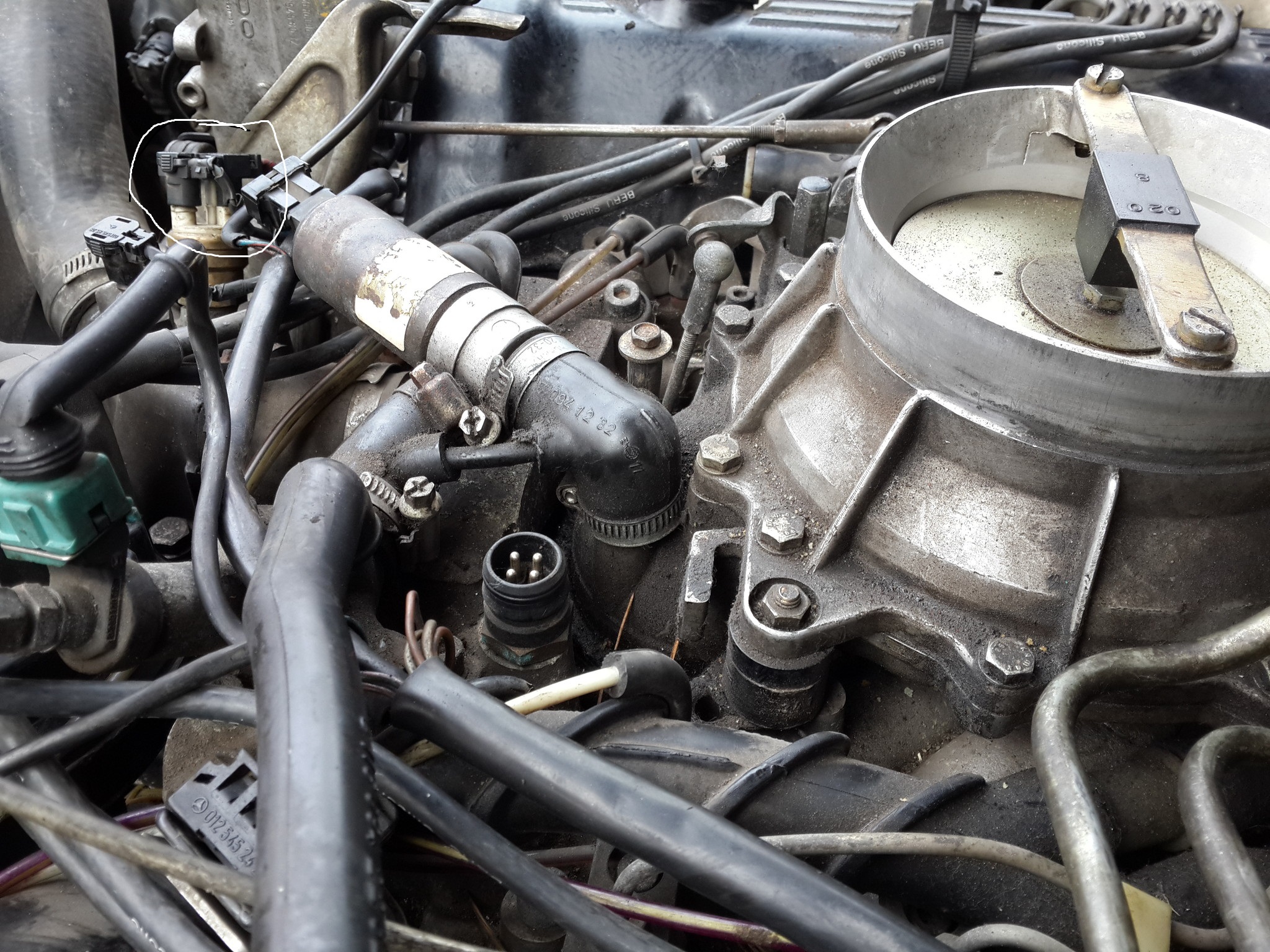

На днях поменял мотор на своём SEC. Поставили такой же - 116.965.
В нём стоит вот этот датчик (4-х контактный). В моём моторе на этом месте была заглушка. Что это за датчик и для чего он?

#2 ОФФЛАЙН   SHISHA
SHISHA
  • Cообщений: 795
    w124,w116,w126 560 SEC
Отправлено 23 December 2013 - 18:24
ДТОЖ.2 контакта-на КЕ,два-на показометр :hi:

  • Cообщений: 3776
Отправлено 23 December 2013 - 18:28
Хм. Значит у меня для этих целей используются другие датчики?

#4 ОФФЛАЙН   SHISHA
SHISHA
  • Cообщений: 795
Отправлено 23 December 2013 - 18:32
Если не ошибаюсь-вот этот

#5 ОФФЛАЙН   Fil
Fil
  • Cообщений: 3776
Отправлено 23 December 2013 - 18:34
Хм... тогда ничего не пойму. Эти датчики тоже были на моторе. Не могли же они дублировать друг друга

#6 ОФФЛАЙН   zenderdb
zenderdb
  • Cообщений: 2912
  • Город:Масква
    W ЗАЗ 968А
Отправлено 23 December 2013 - 18:35
Ошибаешься.
Датчик как тута 4-х контактный или у осьмого горшка двухконтактный как на раннем 4.2.
Который надо вывернуть из старого двигателя, и ввернуть вместо заглушки в "новый", а на место 4-х контактного поставить заглушку

  • Cообщений: 3776
Отправлено 23 December 2013 - 18:42
Ошибаешься.
Вот-вот! У моего старого мотора датчик возле восьмого цилиндра был, а в этом моторе его небыло. Так и зделали: его установили сюда. Т.е. этот 4-х контактный на 4,2 не ставился?

Отправлено 23 December 2013 - 19:41
Датчик ставился на все моторы с 89-го года. Два контакта на КЕ,два других на EZL.

  • Cообщений: 3776
Отправлено 23 December 2013 - 19:56
А для чего ж тогда использовались датчики обведённые кругом на второй фото?

  • Cообщений: 1532
    w126 500SEL
Отправлено 23 December 2013 - 20:01
одноконтактный на приборку, двухконтактный термоконтакт на включение вентилятора радиатора при перегреве. Могут ещё быть вариации.., штекер какой-то странный

Отправлено 23 December 2013 - 20:32
Датчик ставился на все моторы с КЕ, независимо от года. просто были вариации и изменения, связанные с унификацией.
В итоге на всех стали ставить 4-х контактный.

  • Cообщений: 3776
Отправлено 31 December 2013 - 14:33
Спасибо.
А скажи пожалуйста, датчик, который у меня возле восьмого цилиндра - от него идёт сигнал температуры ОЖ на мозги КЕ? Как его проверить? Какое сопротивление должно быть при какой температуре?
