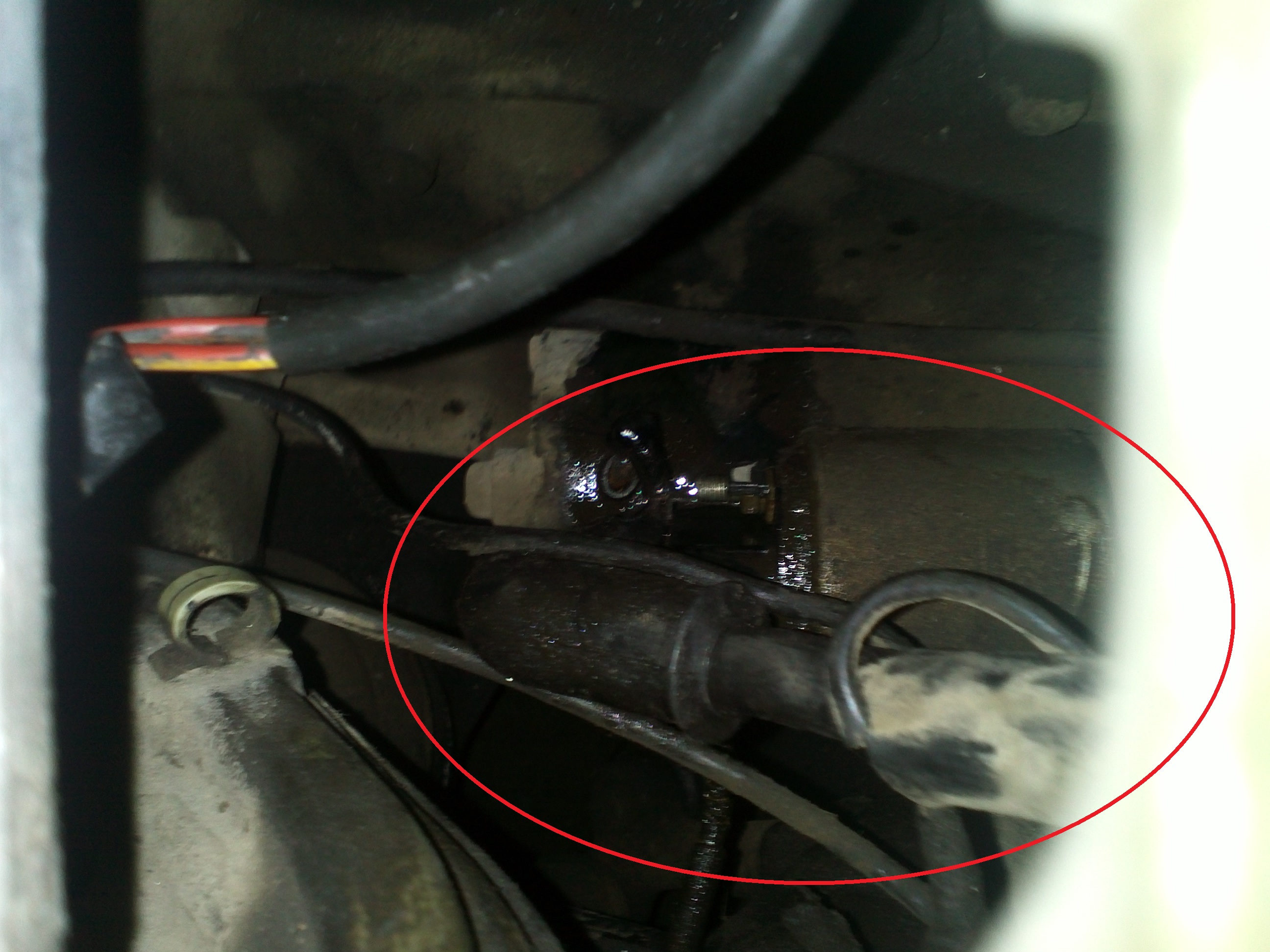

Вечер добрый, недавно приобрел 124 с 102 мотором, почти поборол КЕ, но сегодня случилась еще одна проблема, сегодня подъехал к дому заглушил машину а из под капота остался слышен странный треск, машина на отрез отказалась заводиться и треск прошел только после того как скинул клемму с аккумулятора, при включении зажигания лампочки на приборке загораются но стартером не крутит. Когда надел клемму снова - треск опять продолжился и вообщем то не проходит, акб села в 0 пришлось нести домой подзаряжать. Вообщем опытным путем выяснил откуда идет треск (чуть ниже масляного фильтра моторчик такой или хз что
, на фото обвел красным к нему еще провод толстый черный идёт). Так что форумчане прошу вашей посильной помощи в решении проблемы!

По теме: маленький моторчик на фото называется "втягивающее реле стартера". Видимо, его закоротило, так бывает. Замена/ремонт стартера грядут.
И да, толстый чёрный провод = это "+" аккума, аккуратнее с ним, не стоит замыкать его на массу.
Тоесть его моно просто снять и заменить или отремонтировать? и коротит его внутри?
Ремонтировать вряд ли возьмутся, я бы не стал, во всяком случае. В контору по ремонту стартеров/генераторов съезди, там скажут точно, сделают или нет. Внимательно прочитай ремарку к прошлому моему сообщению. На ночь аккум отключи. Раз замыкает, значит должно где-то что-то греться, аккуратно потрогай рукой, отключив предварительно аккумулятор.
