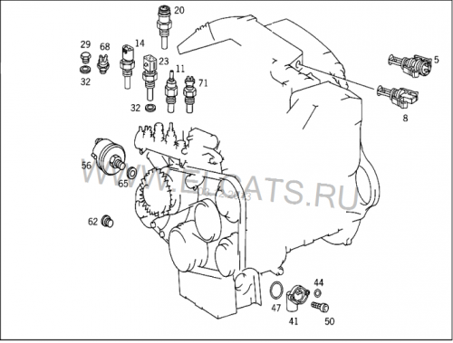

на корпусе термостата спереди, вкручены аж 3 датчика температуры ож. один я так думаю, для мозгов, другой для панели приборов, третий фиг знает вообще зачем.
помогите разобраться какой надо поменять?
датчики под номерами 23, 11, 71.
вот картинка
http://www.elcats.ru...aspx?M...d0?з 1

после окончательного прогрева, она уходит резко вверх, до упора. может плавать на показаниях 100-120°.
По многочисленным темам - пропайка приборной панели (где-то рвется масса приборки).
а почему тогда она рвется только после определенной температуры?
и к тому же еслми бы масса приборки рваласть, то все стрелкиглючили бы?

Сопротивление увеличивается в этот момемнт.
Пропаивай приборку.
Если общая масса приборки - таки да.
А если масса указометра температуры ?
