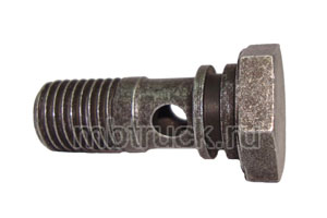

При замене топливного фильтра, в пакетике обнаружил два резиновых колечка. То что побольше, нашел куда одеть), а то что поменьше так и не придумал). Подскажите, поделитесь опытом)!
На штуцер которым фильтр прикручен ,там два кольца.
Это я понял, что на штуцер, куда маленькой кольцо одевать? ......либо у меня штуцер не родной....нашел только канавку под большое кольцо....
Вот штуцер, большое кольцо под самую головку, в проточку штуцера справа. А маленькую куда?
Это не родной штуцер.
Маленькое для дорестайлового болта, там 2 паза для резинок. У тебя болт нового образца.

помоему одно и должно оставаться, как я понял оно укомплектовано под разные штуцера. :redface:
Совершенно верно! :applause:

У меня два но болт хитрый с болтом внутри перекрывать топливо
