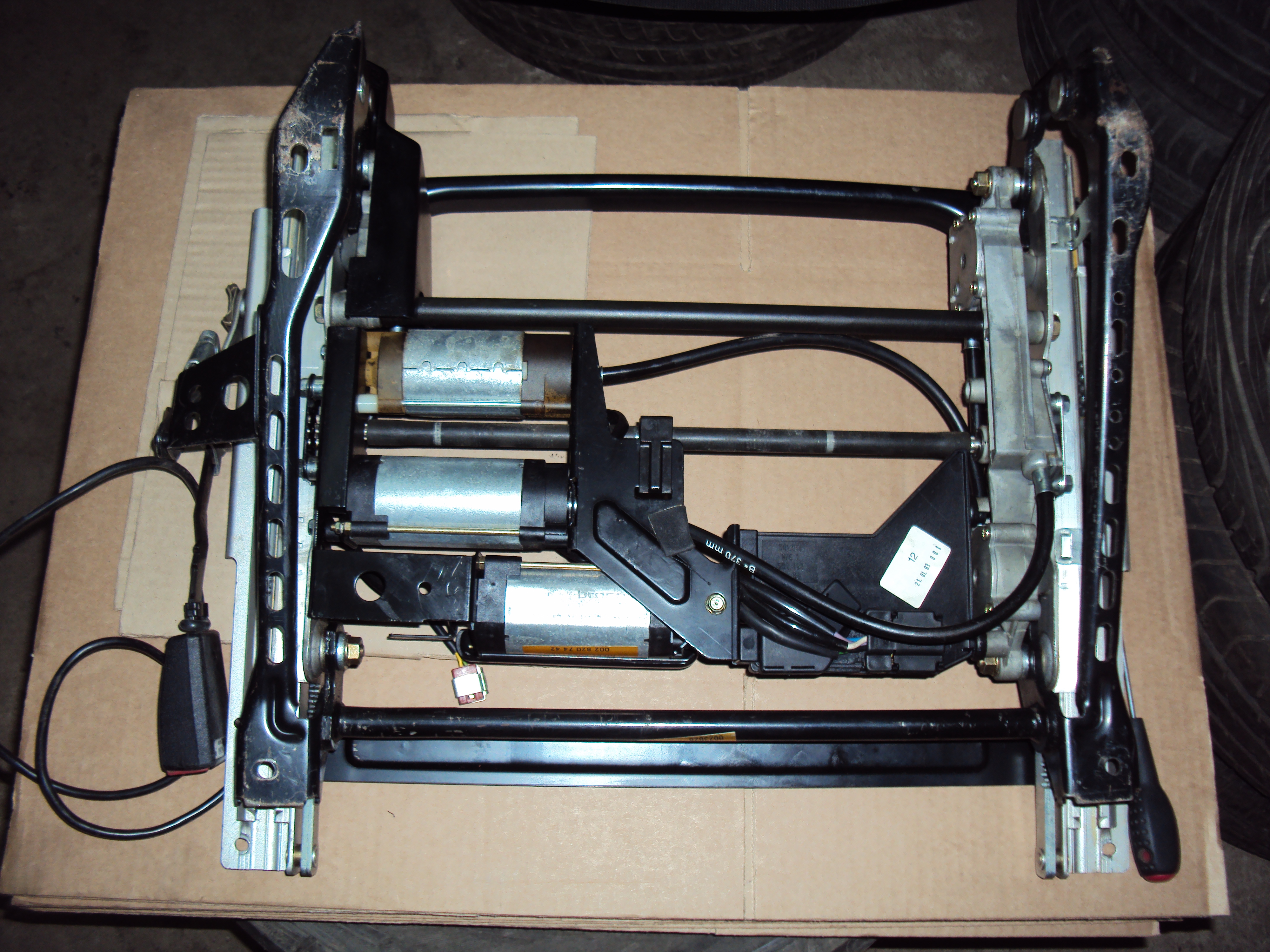

Это салазки от е500 - верхняя часть которая алюминиевая думаю одинаковая, а вот нижняя " именно та часть которая прикручивается к кузову" какая из лап смещена???
У кого есть подобное фото - но от е280-е320 ---- чтоб понять?
И ещё, если найти нужные салазки, перестановка моторов - насколько это геморное заннятие?? может кто-то уже это проходил?
Буду рад любой информации, т.к переваривать салазки не хочется((((

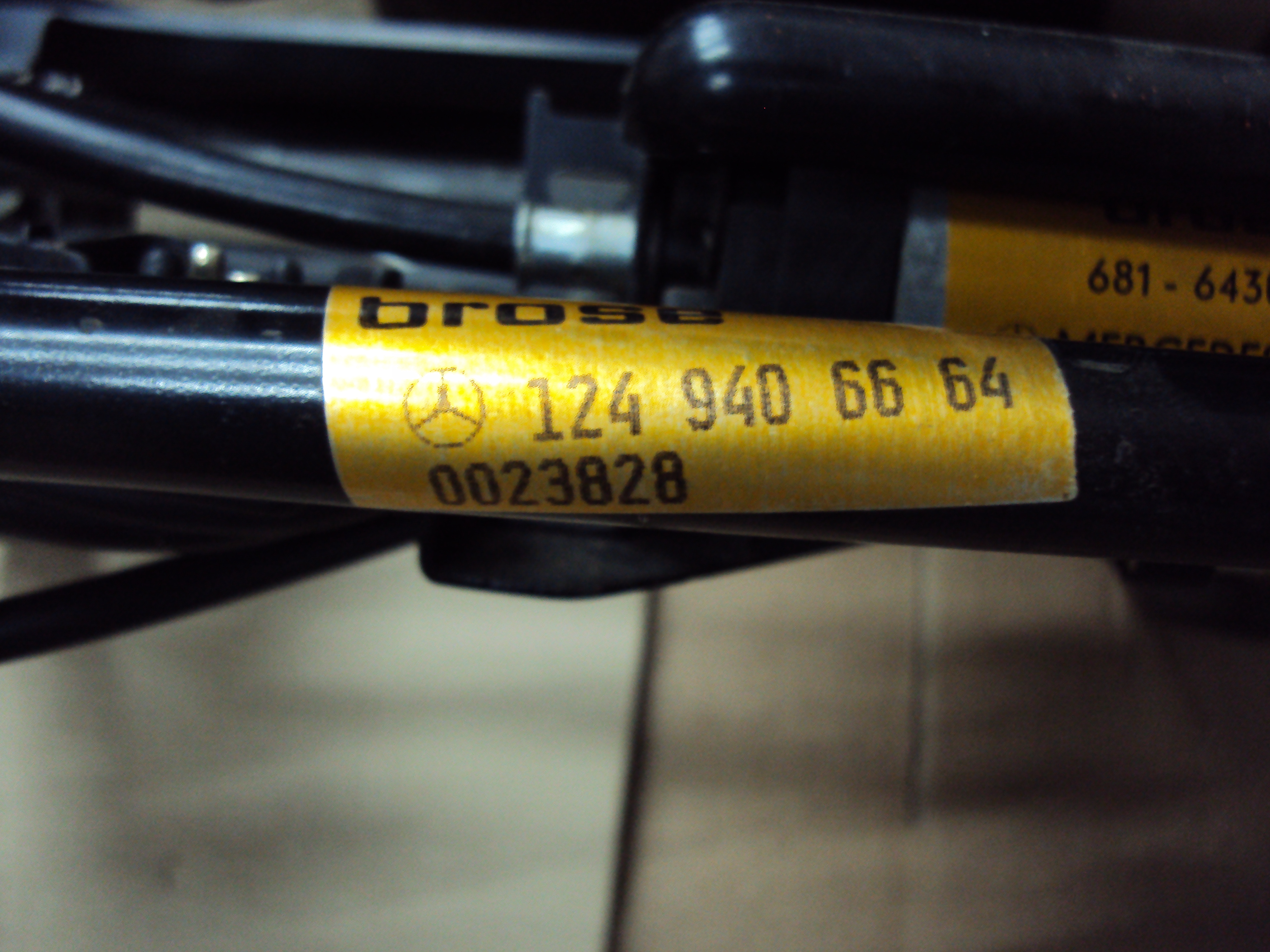

Это номер салазое от е500, у кого есть номер салазок от Е280-е320 так же буду признателен,,,,,

Спасибо фото посмотрел, но не совсем ответ на вопрос….
То что нижние салазки - уже, это и так понятно мне интересно как они смещены относительно центра, - обе или только которая ближе к тоннелю смешена.
И которые верхние - алюминиевые, на которые крепится подушка, они веть по ширине все одинаковые? или от V8 и сама сидушка уже….
И если найти пустые салазки без моторов или с конченными моторами - на сколько геморно переставлять начинку?? кто такое проделывал?

Как раз, что нужно было - то и увидел!
Верхние салазки тоже разные(((
Нужно искать каркасы от V6(((
