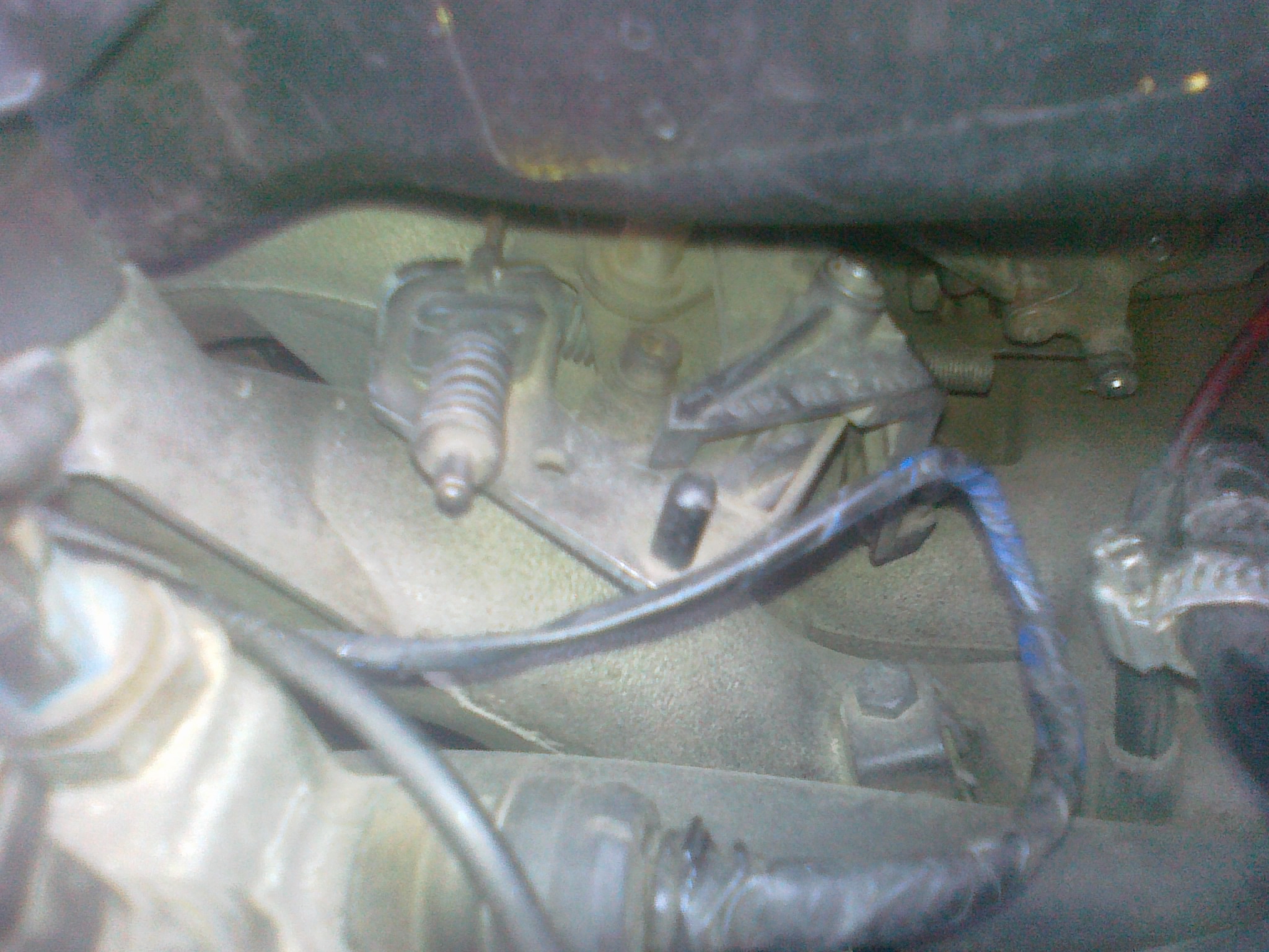

Стоп - стоп!!! какая ЕТА ??? Я же, когда тему писал, чётко изложил (ТРОС ГАЗА!)
Может конечно я далёк от ..... но дросель управляется тросом (100%) а второй трос идёт на кикдаун в коробку.
(Вот остались фото от регулировки кикдауна)
Поправьте если я не прав.

Совершенно верно выше сказано. По пиндосски ЕТА - electronic throttle actuator, т.е. электронный дроссель, по нашему - педаль газа. Твоя пластмассовая педаль в салоне - тянет тросик, который в самой заслонке тянет рычажок, который в заслонке с ASR на незаведенной машине, способен открыть заслонку только процентов на 30. При неисправности в заслонке, в частности осыпанной изоляции проводов в жгуте (покажу еще раз):
она так и работает и это называется: LIMP mode - по нашему - "заслонка в ошибке". Это и приводит к твоему диагнозу:
педаль газа "работает" где то с середины. (Не знаю как у всех, но в моей машине у хода педали акселератора как бы два диапазона: первый - с самого начала и очень легко до середины, второй с середины но по жёсче будет.
Когда же заслонка в режиме, этот рычажок полностью открывает заслонку, но уже не напрямую, а электронно, с помощью блока ETA (который расположен в ногах у пассажира) электромотором по показаниям двух потенциометров.
Так что педаль в ремонт. дальше будет только хуже.
Кстати, тот рычажок, который шевелит тросик, виден на фотке выше, прямо под цифрами даты и времени, ровненько между 20 и 19.

Блок не нужен, потому что он практически не ломается (я не слышал про это). Снимаешь заслонку, не забыв рассоединить разъем и все трубочки, заранее запасаешься новой прокладкой, проводами, термоусадкой, и, на снятой заслонке препарируешь жгут и меняешь провода, все как в отчете Костер_05, ссылку на который я давал в начале темы. Остальное спрашивай, подскажу.
