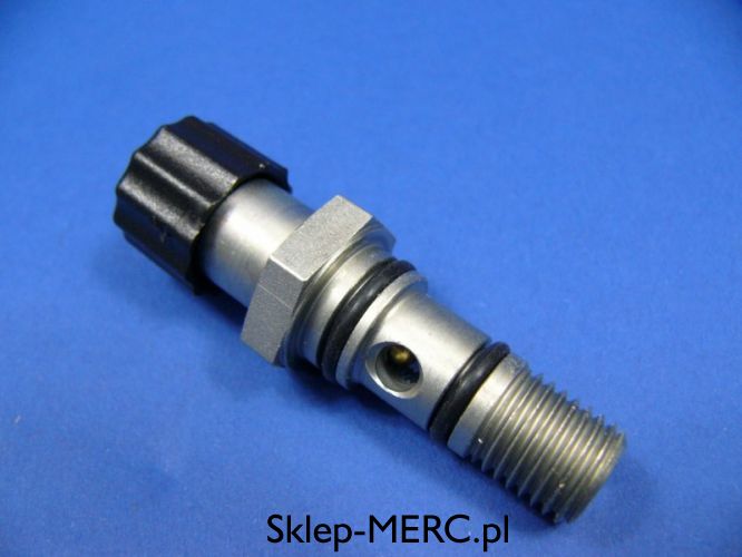

Меняется ли уплотнение на штоке топливного крана , находящегося на кронштейне фильтра, или же лечение лишь заменой?
Появилась течь по штоку. Кольца , идущие в комплекте с фильтром заменил.

Пожалуй , не корректно вышло. На 605 двигателе , 1995 г.в. топливный фильтр прикручивается к кронштейну на моторе с помощью штока (или как его обозвать? ) совмещенного с краном перекрытия топлива. Сверху находится барашек. Вот из под него и погнало солярку. Обьездил сегодня магазины - такое не возят. На шротах пока еще результата нет. Сейчас далее поеду.
Пробовал снять барашек - не вышло. Крепежных винтов не видно. При выкручивании "на полную" - дальше не идет , упирается.

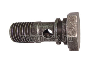

Сейчас глянул профильную тему по замене фильтра топлива. http://www.oldmerin....howtopic=153000 У них для крепления фильтра идет болт с уплотнениями и отверстиями. http://www.oldmerin....-1387986589.jpg У меня же на этом же болте (штуцере ) сверху еще вмонтирован кран, которым можно перекрыть подачу топлива.

Такой, A 601 070 05 46?
Ищи на разборках наверное.
Он самый. Хотелось конечно новый. Но, в магазинах нет. Б\у - на сколь хватит? Лотерея. Шроты уже закрылись сегодня. Теоретически - внутри , скорее всего , уплотнительное кольцо. Вот только как до него добраться ? Прилагать бОльшие усилия для снятия барашка побоялся, чтобы не остаться без ничего вообще

вспоминаю что если его выкрутить должен появиться фиксирующий стержень насквозь крана, его помоему выдавливаю-выбивают и так разбирается этот конструктор,но точно не уверен, нуно внимательно осмотреть кран-глушак
Если выкрутить барашек до упора , то есть маленькое отверстие под ним поперек оси. Диаметром около 1 - 1,5 мм . По радиусу и не сквозное.
да,выкрутить барашек и внимательно осмотри возле черной пластмассы за которую откручиваешь и заглянь под нее, может и не сквозное отверстие поперек оси,уже не помню, но штифт должен быть если не ошибаюсь, а когда вскроется то тоже будут резиновые колечки очень маленькие,т.е. сальнички,они и пропускают соляру
Ага так и есть свой как то разбирал тоже также

Действительно оказалось, что отверстие идет по касательной, по радиане. Внутри не штифт, а разрезная трубка. Пока не выбил ее. Нужен прочный тонкий стержень. Завтра еще попробую подыскать. На крайний случай порежу самый тонкий шестигранник из набора.
