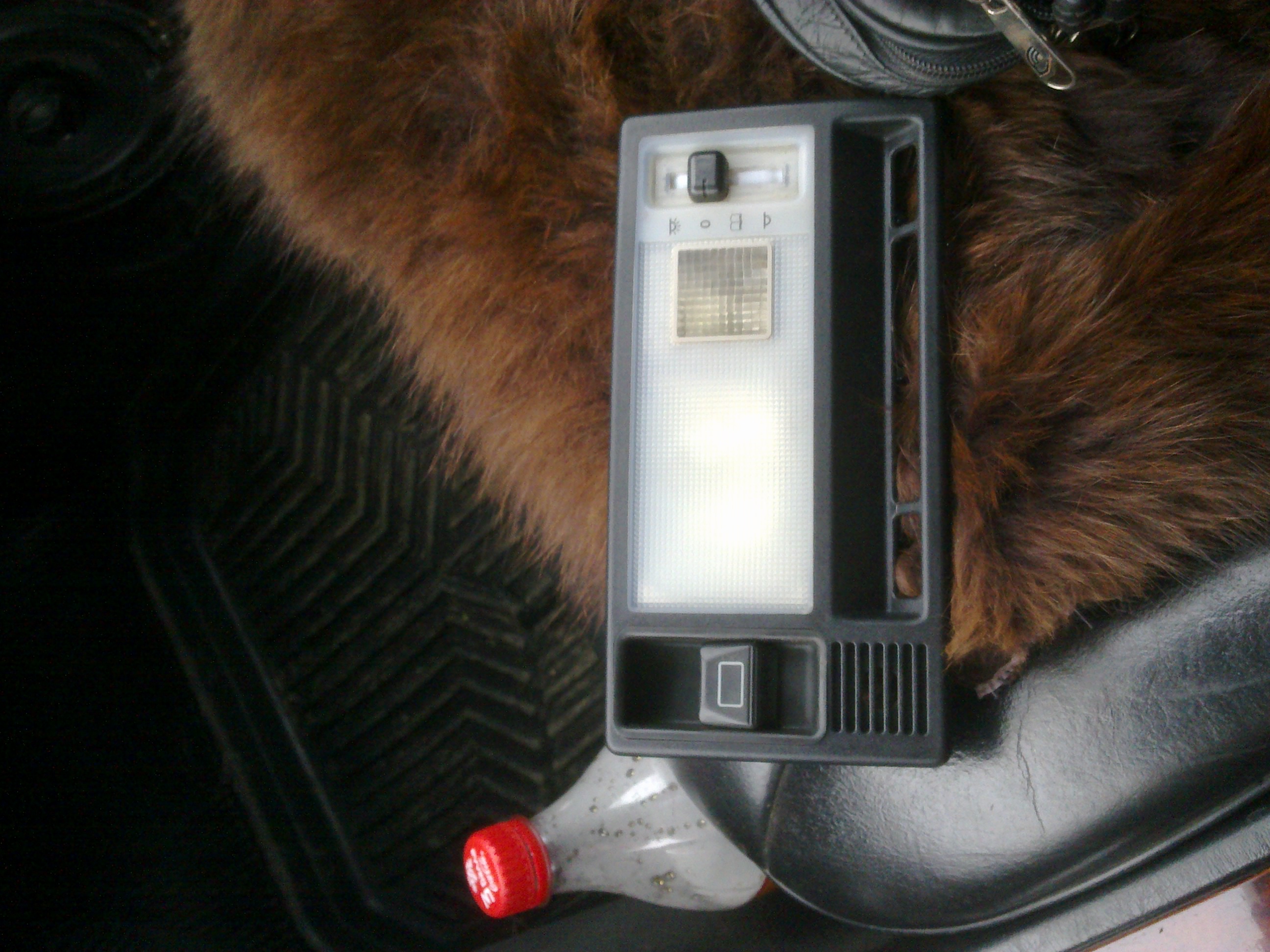

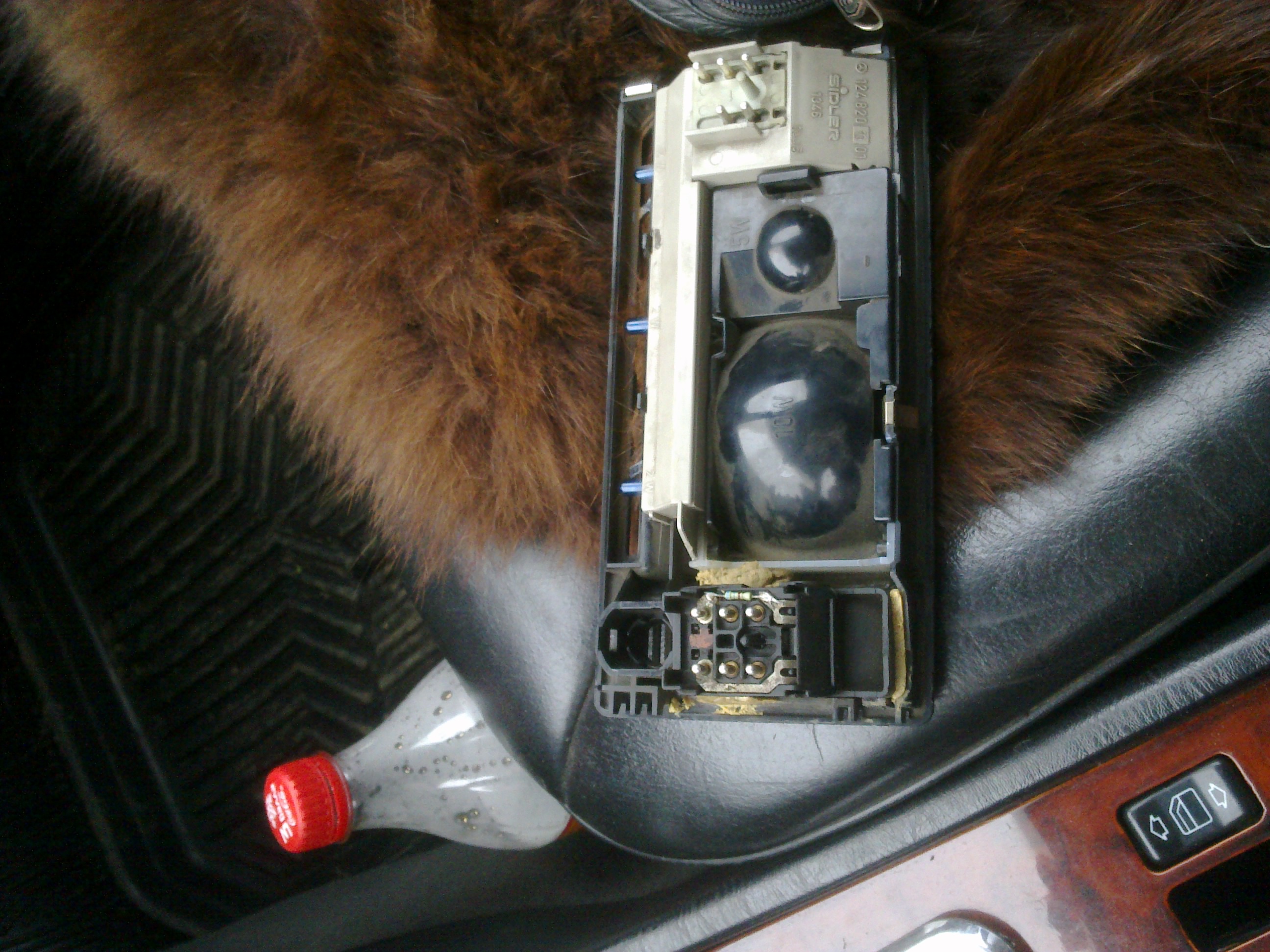

выложи фото плафона
вот эт родной который стоял

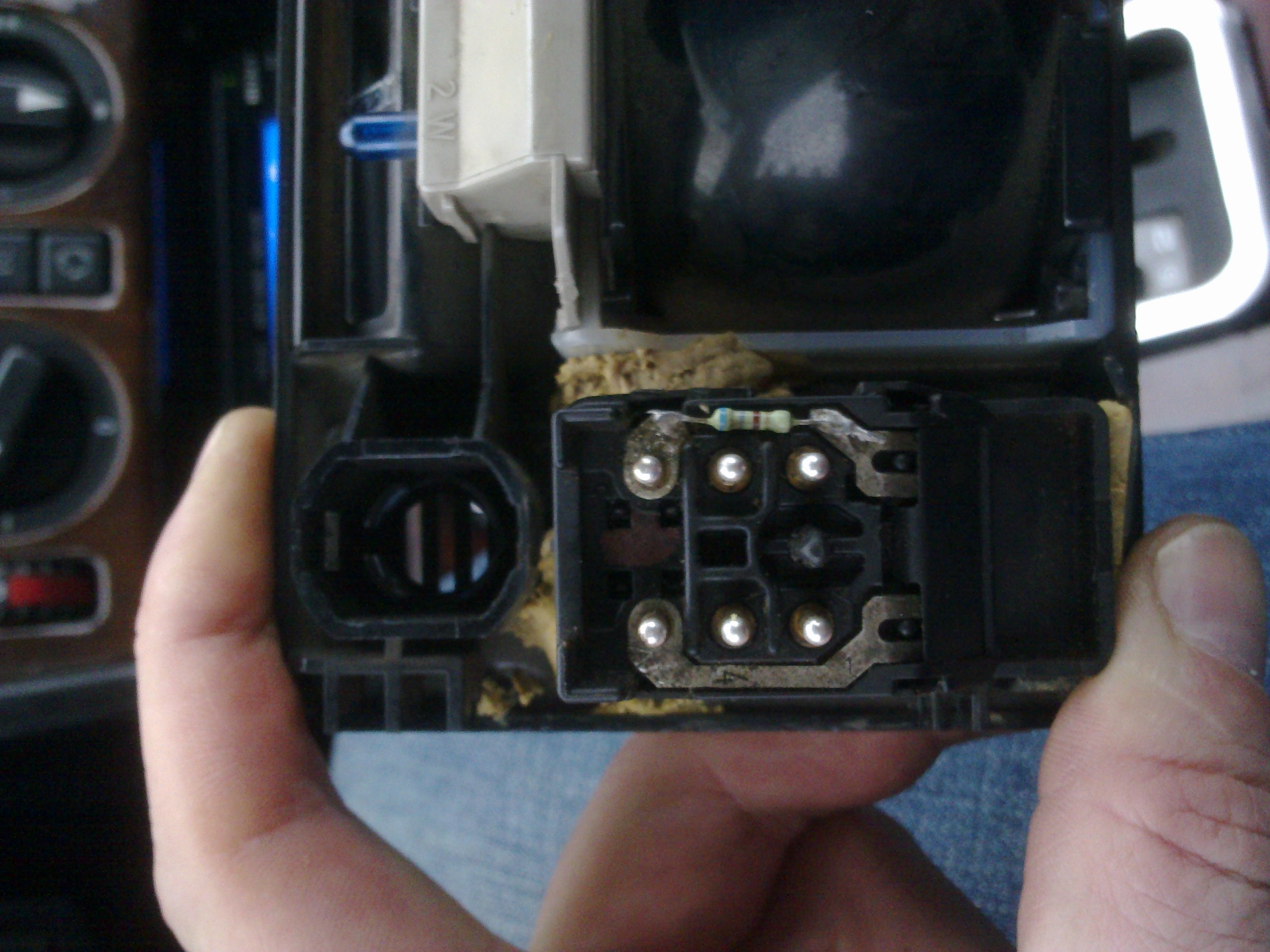

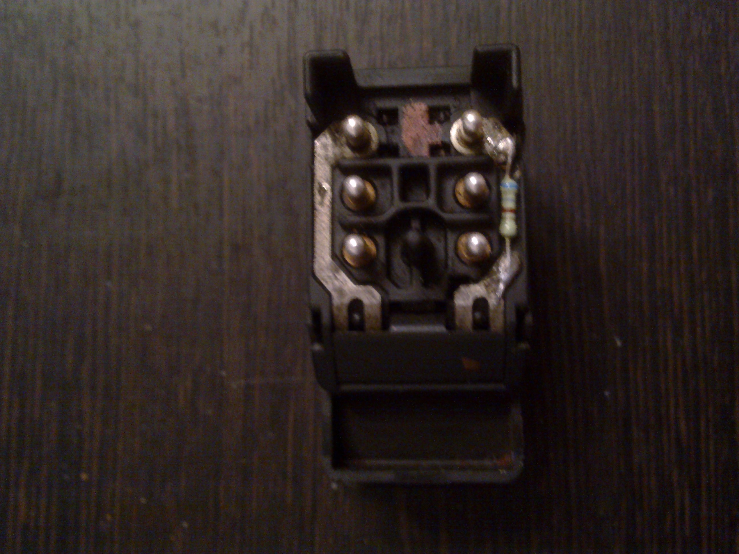

Смотри было 2 варианта схемы управления на люк:
1. до 89 года без блока комфорта на 4 ножки кнопка идёт
2. после 89 года с блоком комфорта, кнопка уже имеет 6 ножек.
А тебе прислали дорестайловый плафон, но если кнопка у тебя работала ты ее переставь в тот плафон просто
Украинский мерседес клуб

Отправлено 31 December 2013 - 12:13
да блин черт меня дернул снять её, и естественно теперь собрать то собрал, но что то не хватает в ней, кроче накрыл я её))))
