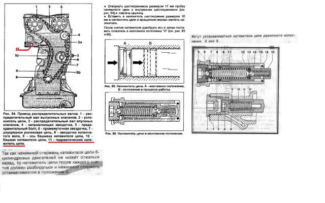

поменял цепь на мерс 126 110-й мотор, проблема такая цепь очени натянутая, она так и должна стаятй или чтото не так, помогите пажалуиста, может это потому что она новая но всёравно она слишком натянутая

Натяжитель цепи перезарядил???

как ?:D
Ну типа так.

А что значит слишком натянута? У тебя метки не сходятся или натяжитель поставить не можешь?

Натяжитель перезарядить и фсе.

спасибо всем :happy: :beer: , метки все сходится , завёл вроде всё нормально :rolleyes: :laugh: :up:

С натяжителем сделал, что говорили или так завел?

завтра возьму и сделаю как вы сказали а то задолбался снемать галовку :|
