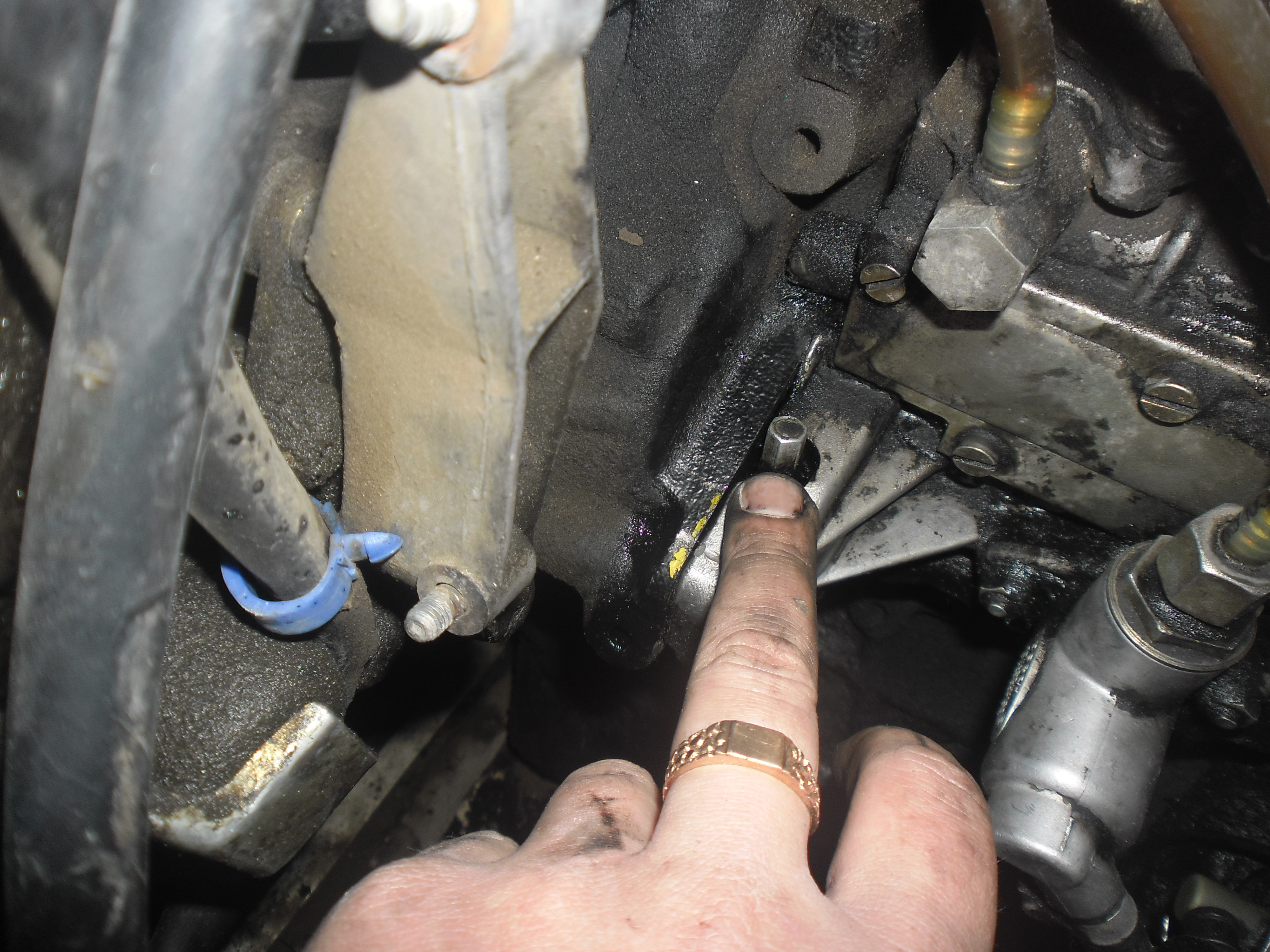

Отправлено 30 December 2013 - 23:18
Да крутил, точно!!!!Вот эту хрень как она называется я не знаю,и влияет ли на работу ТНВД тоже не вкурсе,ЕЁ крутил,крутится свободно в обе стороны,что это вообще?

Этой штукой ТНВД поворачивается вокруг своей оси при отпущенных креплениях. Регулируется угол впрыска, чтобы ломом не ворочать. Возможно, покрутив с зажатыми креплениями, ты там сорвал резьбу или ещё что. Или просто крутишь пока есть свободный ход, он там есть небольшой.
Вон оно как....Спасибо.
