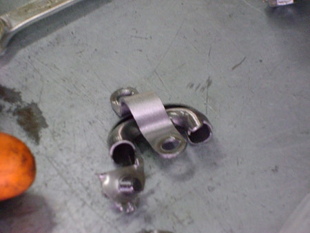

Проблема оказалась очень примитивной, НО ОЧЕНЬ НЕ БЕЗОПАСНОЙ!!!!!!!!!!!!!!!!!!!!!!!!
Машина с таким люфтом управлялась сносно, вроде бы и ездить можно было ...................
НО В ОДИН ПРЕКРАСНЫЙ МОМЕНТ ПОЛНОСТЬЮ ПРОПАЛА СВЯЗЬ РУЛЯ С КОЛЁСАМИ!!!!!!!!!!!!!!!!!!!!!!!!!!!!!!!!!!!!!
Слава Богу, что это произошло на стоянке, и ни чего летального не случилось!!!!!!!!!!!!!!!!!!!!!!!!!!
Просто лопнула перепускная трубка и шарики перестали учавствовать в зацеплении.
Фото не моё - своё скину когда закончу ремонт.
