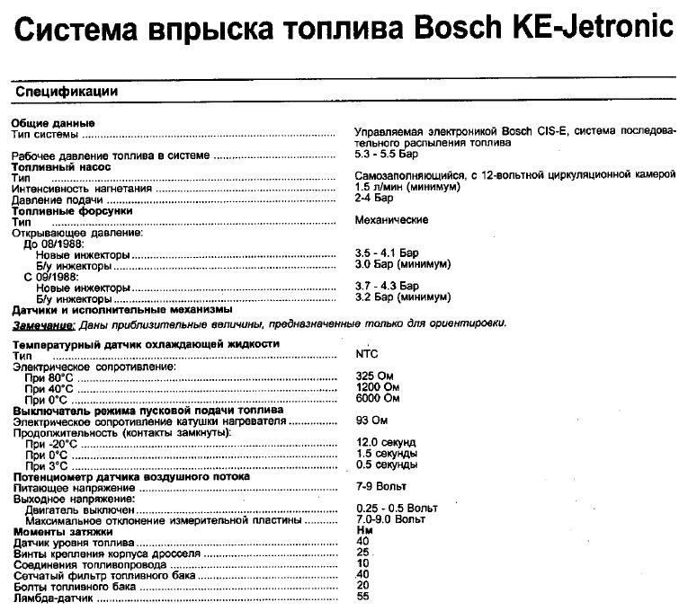

Всем доброго времени суток!
Данная проблема состоит в том что не где не могу найти
мануал конкретный по данному двигателю M104.980 Ke-jetronik
Нашел в мануале данную статейку по общим показателям KE и не
поймешь либо 6ти цилиндровый либо 4х и какой объем не понятно
Может у кого есть такая инфа поделитесь со мной.
Интересует: Налив форсунки за определенное время давление на входе выходе.
ВЕСЕЛЕНЬКАЯ ТАКАЯ ТАБЛИЧКА... :mrgreen:
Не веселая она :mrgreen:

Давление в верхней камере 6,5- в низу 6,1 в зависимости от насоса, как у тебя качает . Налив по каналам 250 мл.
250мл от куда такая информация? от интенсивности нагнетания? 1500мл/6 = 250мл?
Опять же по мануалу это общий я так понимаю.
