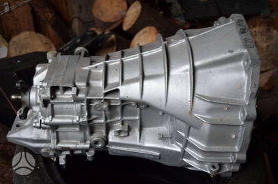

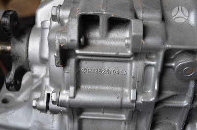

Подскажите, нашел одну коробку. что за она пойдет ли мне. На фото был только этот номер. Спасибо.
R1262610404
W124 2.6i м103.940 5мкпп 87г WDB1240261A232585

Это номер промежуточной крышки, по нему нельзя определить длинновальная коробка или коротковальная. Тебе подойдет только длинновальная 717.430 или 717.435.

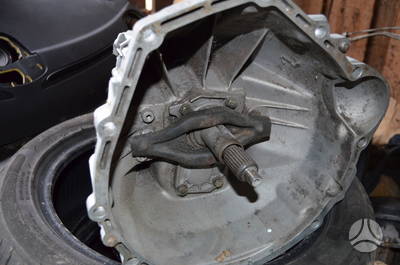

вот эта коробка.
позвонил продавцу, оказалась 717,430.
возможно сегодня уже приедет.

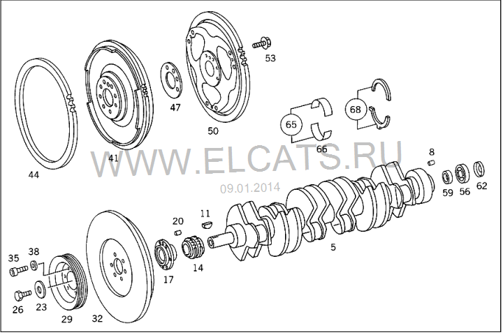

подскажите номерок, или размеры подшипника, первичного вала который в маховике.
спасибо

под номером 56 это он?
