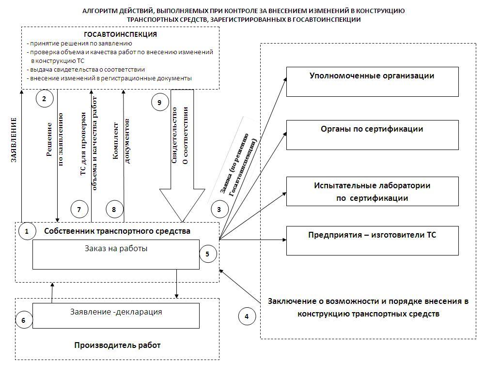

#12 ОФФЛАЙН   zenderdb
zenderdb
  • Cообщений: 2912
  • Город:Масква
    W ЗАЗ 968А
Отправлено 04 January 2014 - 17:06
Господа! А кто вам сказал что у топикстартера АКПП 4 серии?
А если АКПП 5 серии?
Установка 3.2 вместо 2.8 не является внесением изменения в конструкцию ТС.
