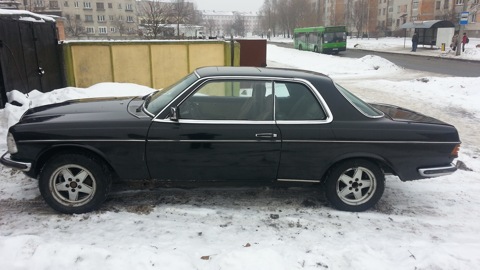

Здравствуйте КОЛЛЕГИ !!!
На родном моторе,2.3 джетроник,порвалась цепь.....По этому поводу был приобретен вышеупомянутый мотор 3.6 AMG,от 202 цешки,в полном комплекте.
Может кто занимался подобными вещами,пока нет крана,не могу примерять,в частности интересует,станет ли он на родные подушки,или придется лапы подбирать?????коробка остается-5МКПП(по креплениям как родная,сцепление новое)))
Просьба сильно не ругать,я начинающий !!!!!!!!!!!!!!!!!
