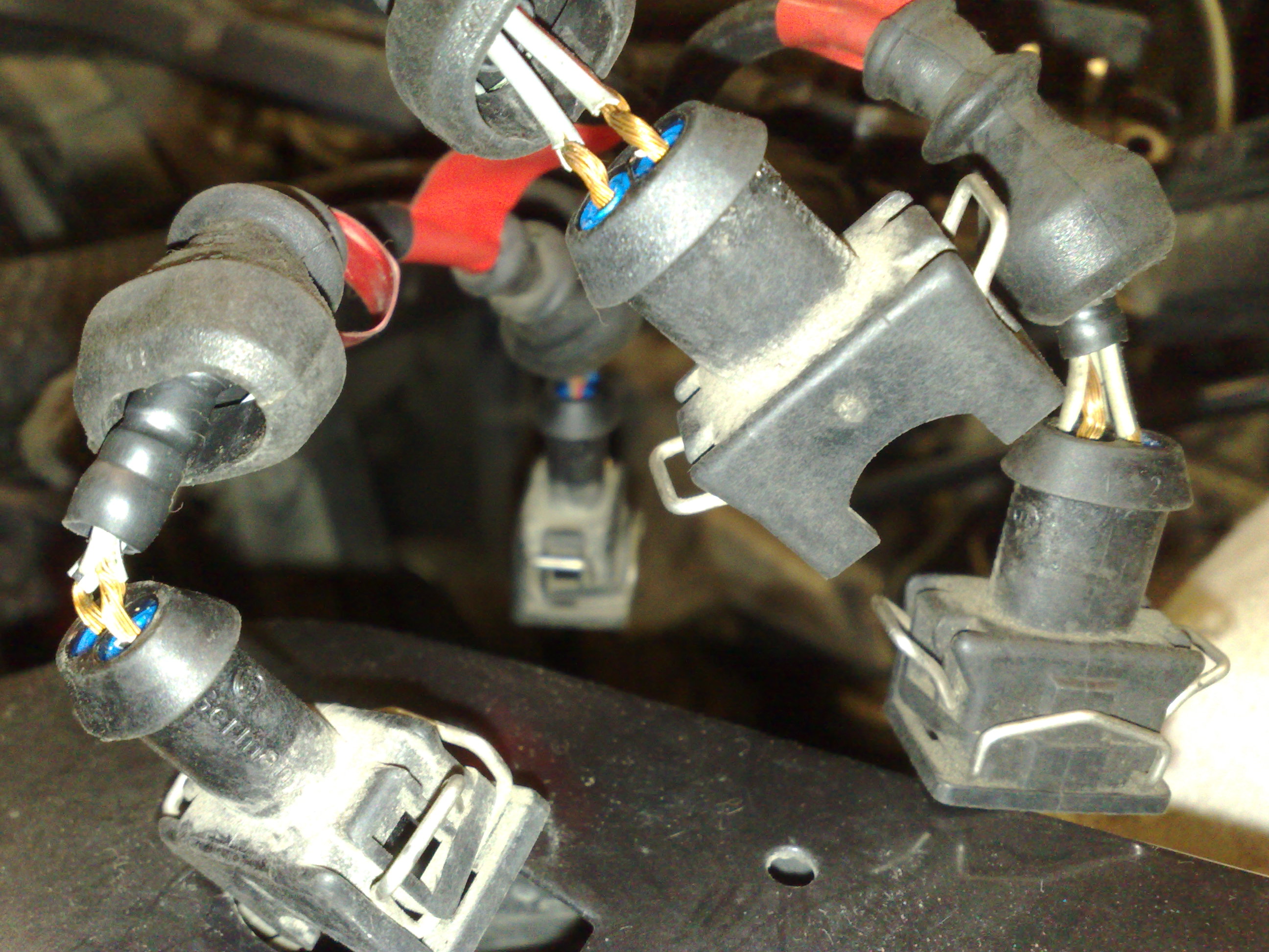

у меня когда свечи умерли, выхлоп был черный, коптил, троил. думал все, кранты. надо было просто свечи поменять.
еще до кучи ВВ провода.
моя проводка на форсунки (старая)
