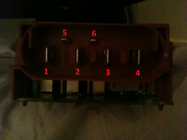

добрый день уважаемые. занимаюсь восстановлением климата на 210 кузове 111двиг. т.к когда купил машину не обратил внимание на то что нет радиатора осушителя датчиков и что вырваны провода из блока ESG - управление вентилятором. а сам веник заколхожен через жигулевский датчик и реле. но вопрос в другом есть ли схема у кого то куда ведут провода от этого блока и откуда они идут к нему. как ни странно машина 96 года но блок этот уже под фарой. заранее благодарен
www.drive2.ru/cars/mercedes/e_class/e_class_w210/keril-59/3/ некоторые вещи описаны тут. и на сколько геморно это восстанавливать. радиатор и осушитель уже купил. так же планирую купить новый компрессор трубки датчики и блок управления вентилятором. просто будет ли все это дело работать как надо. WDB2100371A2655838txiN.png 8txiN.png

Проводка нужна и блок управления вентилятором в чем проблема ?
куда какой провод вставлять вот в чем проблема

Пучок проводки идет в sam , все предельно элементарно . Резать , лудить паять - ничего этого не потребуется

итак из моих соображений и поисков форумов выяснилось 1 - 4 контакты это у нас вентилятор. 2 масса 3 основное питание но за что отвечают 5 и 6? Изображение

Делай запрос ко мнен на сайт (razborkin.com) - выложе схему из СтарФаиндера.
спасибо, но уже как раз посмотрел один добрый человек в старфиндере и обьяснил мне что да как и почему)) сейчас осталось найти маленькую трубочку и проверить компрессор как то
