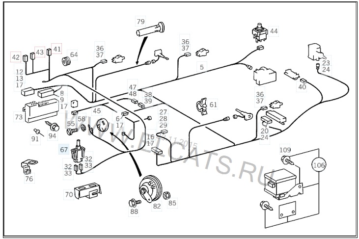

На елкатсе в схеме:
элементы 82 и 67 точно опознал и нашел... правда выкинул, до того, как понял от чего все это.... :bangheat:, так как не подключены были, а рядом куски проводки валялись.
Очень подозреваю, что данная система сильно связанна с концевиками дверей и по причине того, что прошлые владельцы и я немного :-) ее поломали - не работает доводчик стекол с ключа и нет сигнализации о не выключенных фарах. Так же утечка тока присутствует на предохранителях с блока управления ЦЗ.

у меня такую картину выдаёт
и номер блока A1298204126
видимо от года зависит

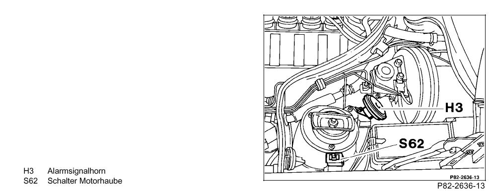

где этот Horn (№82) и концевик (№67) под капотом должны устанавливаться и как проводка заходит внутрь к блоку управления, подскажите?
